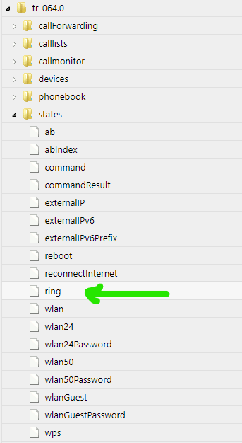

        @mcbirne Man kann über den "ring" Datenpunkt ein Telefon läuten lassen. Das tut aber nur 15 s lang. Wenn Du Du das länger brauchst musst Du halt über ein Skript - bzw. Deine Logikmaschine - diesen Datenpunkt alle 15 s lang mit der internen Telefonnummer Deines Telefons, das klingeln soll, aktualisieren.

          also muss ich dort eine Nummer eintragen? Dort steht aktuell **610.
          Wenn ich dort 0174xxxyyyzzz also meine Handynummer eintrage passiert leider nichts.

                    @mcbirne Nein nur die Nummer "unbestätigt" in den Datenpunkt schreiben. Warum das bei Dir allerdings nicht geht, kann ich Dir nicht sagen.
                    Bei mir steht auch nur diese interne Nummer drin und wenn ich die unbestätigt aktualisiere klingelts.

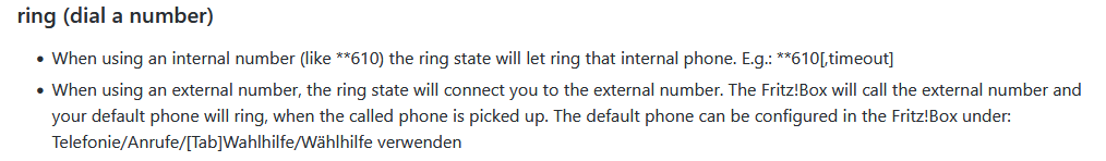

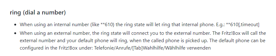

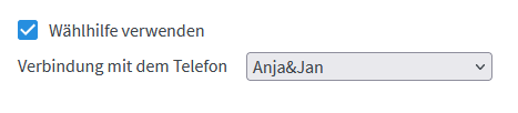

                            Hab mal gegoogelt: https://github.com/iobroker-community-adapters/ioBroker.tr-064/issues/32

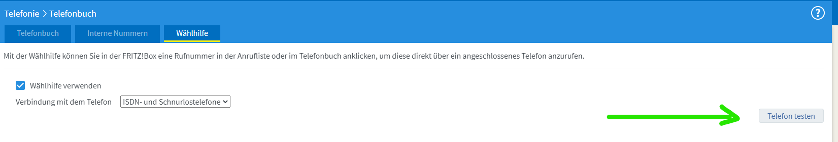

                            Hier steht dass Du die Wahlhilfe aktivieren musst:
                            jogibear9988 created this issue in iobroker-community-adapters/ioBroker.tr-064
                            closed ring state doesn't work #32

                                Bei der Wahlhilfe kann man die Telefone ja testen - und damit sollte man es ja ausprobieren können.

                                      Jan1 @mickym last edited by Jan1
                                      @mickym
                                      Ich hab den Bug 😉
                                      Liegt an der Fritz selber. Habe eben mal einfach die Wählhilfe auf FAX umgestellt, was die interne Nummer **1 hat, wenn ich jetzt den **611 eingebe, was laut Fritz auch dem DECT einspricht, dann klingelt das DECT und es steht FAX im Display. Die Fritz läuft mit 7.27.
                                        Bei der Wahlhilfe gibt es neben dem allgemeinen Punkt **50 nur noch die Auswahl der einzelnen Geräte. Na egal.

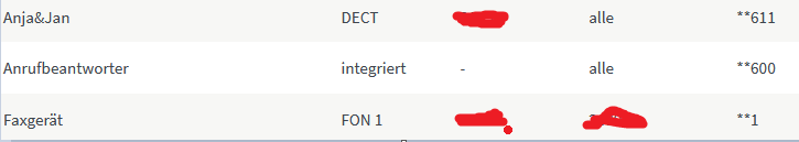

                                          @mickym
                                          So gehts:
                                          So nicht:
                                          und das ist die Zuordnung der Nummern:
                                          Also sehr seltsames Verhalten, zumal das Telefon klingelt wenn ich es in der Wählhilfe auswähle und von dort klingeln lasse.
                                            Das war nicht aktiviert. Nun funktioniert es. Danke
