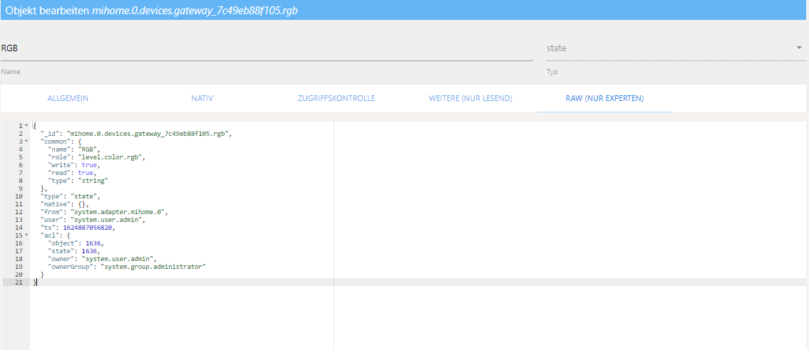

          Laut
          ist es ja ein String und mathematisch ging auch nicht.
