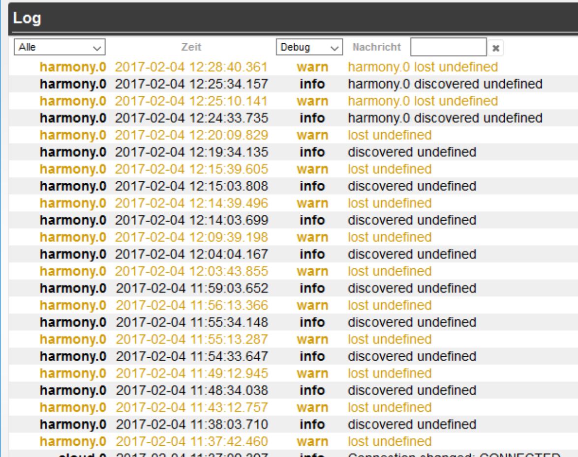

                      smoki72 last edited by
                      Hallo Pman,
                      zunächst auch von mir vielen Dank für den super Adapter…very usefull 🙂
                      Ich habe ebenfalls das Problem, dass immer wieder die Verbindung verlohren wird.
                      Anbei ein Screenshot des logs.
                      Was sind die Gegebenheiten?:
                      iobroker läuft in QNAP VM auf Windows 10 64bit
                      ioBroker Admin v. 1.6.11
                      Harmony Adapter v. 0.6.0
                      Hast Du eine Idee woran das liegen könnte?
                      Danke + viele Grüße,
                      Thorsten
                        Pman last edited by
                        Ich weiß leider auch nicht woher immer dieses "undefined" kommt, aber ist während dessen denn der Hub mit dem richtigen Namen verbunden oder funktioniert dann nichts?
                          Hi Pman,
                          ich habe das System bisher nur wenige Stunden am laufen, aber von der reinen Funktionalität scheint alles ok zu sein.
                          Harmony Geräte lassen sind via Cloud + Alexa zumindest ein- und ausschalten.
                          Diese undefined Meldungen kommen alle paar Minuten (zwischen 1-5 Minuten) immer wieder.
                          Das sind sogar nahezu die einzigen Meldung im Log.
                          Gruß,
                          Thorsten
                            Pman last edited by
                            Ich habe in 0.6.1 mal das logging reduziert, so dass nur noch angezeigt wird, wenn der eingestellte Hub verloren wird (bzw. wieder gefunden wird).

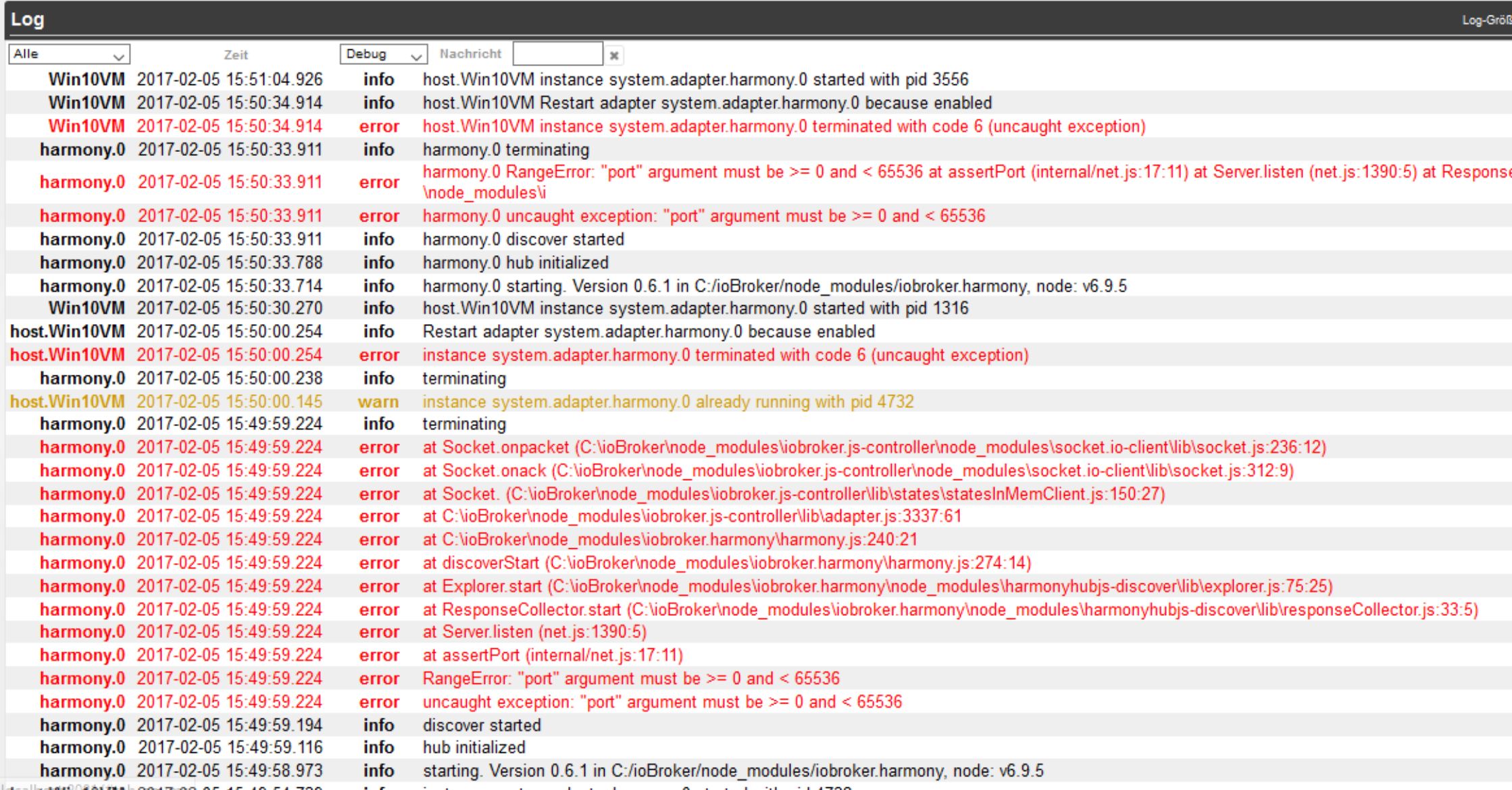

                              Hallo Pman,
                              habe gerade upgedated.
                              Leider ging das in die Hose 😞
                              Der Adapter lässt sich nicht mehr starten und bleibt im Status "rot"
                              Anbei ein Screenshot des Logs (als Anhang).
                              Sind das genug Infos oder brauchst Du mehr Details?
                              UPDATE: entfernen des Adapters und Neuinstallation von 0.6.1. geht leider auch nicht.
                              VG,
                              Thorsten
                                Pman last edited by
                                0.6.2 testen bitte
                                  aaaaah - läuft wieder 🙂
                                  Danke Pman, bist ein Schatz!

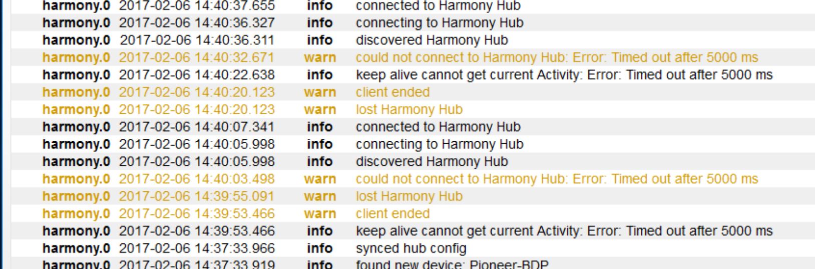

                                      Pman last edited by
                                      @smoki72:
                                      Laut LOG gibt es aber noch wiederkehrende Timeouts, weiß nicht ob das relevant ist.
                                      Vielleicht hängt das auch mit den o.g. warnings zusammen!? `
                                      Wie häufig kommt das vor? Leider hat der Hub ja eher schlechten WLAN Empfang, daher kann das durchaus stimmen, dass er ständig neu zum WLAN verbindet. Die Unterbrechung könnte aber auch anderswo im Netzwerk stattfinden. Theoretisch sollte der Adapter die Verbindung dann wieder neu aufbauen.
                                      Aus der Ferne schwierig zu diagnostizieren, die erste Maßnahme wäre den WLAN Kanal zu ändern oder den Hub testweise nahe am WLAN-Router aufzustellen und dann das LOG beobachten.
                                      Ich teste übrigens immer nur mit der neusten Hub Firmare (ich glaube aktuell 4.12.36).
                                        Habe mal testweise den Hub in den gleichen Raum mit der FritzBox gestellt (3m entfernt).
                                        Leider keine Verbesserung 😞
                                        Firmware auf dem Hub ist die Aktuellste.
                                        Die Abbrüche kommen alle 5 - 10 Minuten. War aber auch mal eine halbe Stunde ohne Einträge dazwischen…
                                          Pman last edited by
                                          Wlan Kanal gewechselt?

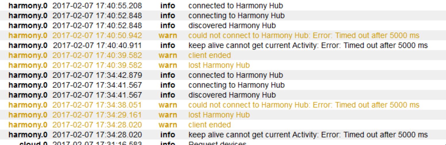

                                            Ich habe noch einiges ausprobiert:
                                            WLAN Kanal mehrfach geändert: -> keine Änderung
                                            Bis auf admin + harmony adapter alle anderen gestoppt -> keine Änderung
                                            Neuinstallation ioBroker, node… -> keine Änderung
                                            Werde morgen mal eine Installation auf einem anderen Rechner machen, vielleicht hängt es an der QNAP VM, Netzwerksettings oder was auch immer ... !?!?
