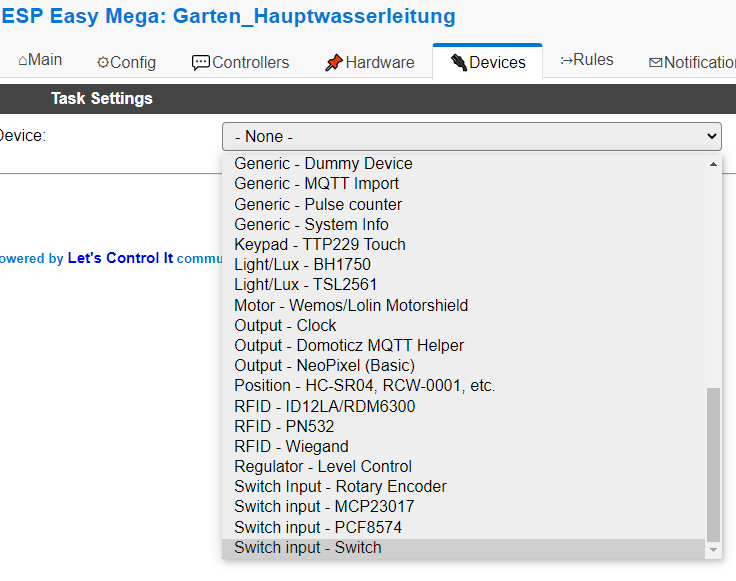

        A Former User @michl75 last edited by A Former User
        @michl75 @michl75
        ah, jetzt seh ich etwas. Du benutzt die Neuste Version 20210503.
        Relais kann man in ESPEasy nicht unter Devices anlegen, weil man es praktisch nicht braucht. Ein Relais ist ja nichts anderes als eine Zustand für ein GPIO. Dafür Ressourcen wie ein Device zu verbrauchen ist wohl nicht gewollt/nötig.
        Ich blicke noch nicht ganz durch wohin du möchtest? Es geht doch um einen ReedKontakt nicht um ein Relais, oder?
        Hierzu sehe ich 2 Ansätze. Wie zuvor beschrieben nutzt man ein eigens dafür geschriebenes Programm auf dem ESP wie es verlinkt wurde. 2ter Ansatz Du nutz so weit es geht Standardfunktionen gegener Software wie ESPEasy.
        Mein Favorit ist klar das 2te, da man hier immer irgendwo eine Lösung findet und nicht individuellen "Spaghettiecode" verwendet, aber sicher subjektiv.
        Für den Ansatz über ESPEasy würde ich keinen Switch anlegen sondern einen Pulse Counter. Dadurch passiert die Verarbeitung der Pulse direkt im D1 Mini (kein Netzwerk etc dazwischen) und der schickt Zählerstände/Verbräuche z.B. an den IObroker und keine Pulse die noch ausgewertet/umgerechnet werden müssen. Da Pulse zur Berechnung von Verbräuchen eine zeitliche Komponente haben, ist es ggf nicht so gut so viel Übertragungsweg (Störanfälligkeit) dazwischen zu schalten. Ich würde die Pulse also auch direkt im ESP/D1 Mini verarbeiten.
        Hierzu gibt es etliche Beispiele und ob es nun ein Gaszähler oder eine Wasseruhr ist ist ja erst einmal egal und muß eh individuell angepasst werden wieviele Pulse was bedeutet...

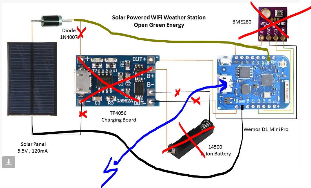

                  @michl75 said in Wemos D1 Mini mit Reedkontakt:
                  EDIT: und ich hab noch zwei Solarpanele übrig, kann ich die iwie am ESP verwenden um das Signal 0-6 Volt zu verarbeiten? Mit schwebt eine Art Sonnensensor für da Gewächshaus vor .... Viel Sonne, viele Volt = Sonne = Fenster auf...
                  Sicher gibt hier einige Beispiele. z.B. Bodenfeuchte Sensoren die am ESP betrieben werden und dieser mit Solarpanel einen Akku läd.
                  Vom Prinzip brauchst Du noch einen Laderegler und einen Akku.
                  Sieht dann etwa so aus:
                  Du schreibst Fenster auf. Dafür brauchst Du aber einen Motor der etwas mehr Energie braucht...
                  michl75 1 Reply Last reply Reply Quote 0
                        Ich habe hier sogar Laderegler rumliegen , glaub noch 5 Stück ... 6'e waren es mal 🙂 einen hab ich eliminiert als ich versuchte über Laderegler über USB einen Std Akku zu befeuern und nicht einen 18650 Akku ⚡ ⚡ 🔥 🔥 🔥
                        Das mir Solar lädt Akku ... dazu muss ich erst noch mehr lesen und verstehen bevor ich das nochmal anfasse :.....

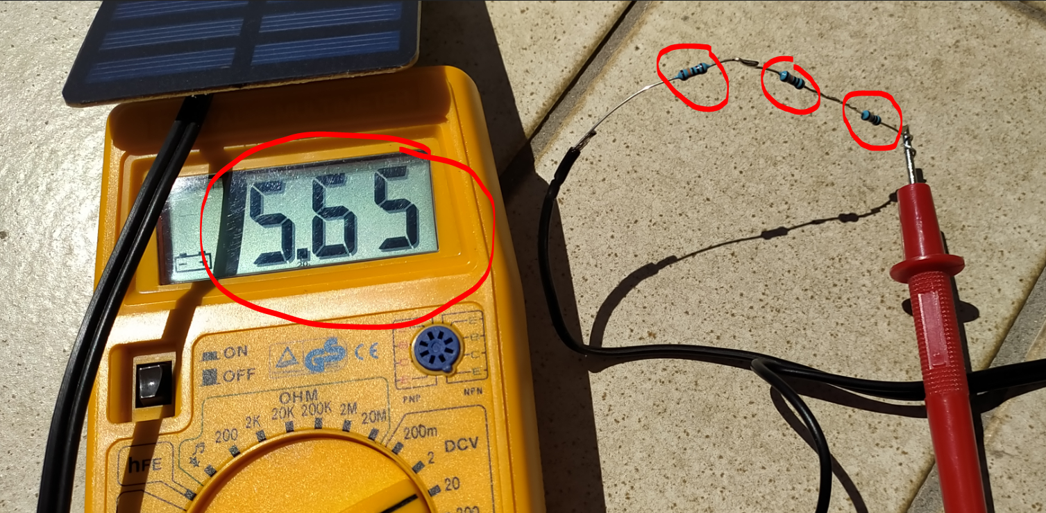

                              Grundsätzlich stimme ich Dir zu... Jedoch muss ich sagen, dass meine echte Photovoltaik - ganze andere Schwankungen aufweist als die Helligkeit vorgibt. Weiterhin habe ich an so einem Solarmodul ein Messgerät gehängt und die mal selbst mit Auge & Stift geprüft. das kleine Bastelsolarmodul hat fast die gleich Schwankungen wie die große echte Anlage und jenseits von der Helligkeit entfernt. Und ja die Linie ist anfangs relativ flach und steift dann sprunghaft an ... und genau das ist eigentlich der Wert den ich haben möchte...
                              Ja ... das habe ich bei einem meiner ESP festgestellt... max 3,3 Volt 🔥 👾
                              Das Solarpanel macht Max 6 Vol laut Datenblatt... was müsste ich denn da für einen Widerstand verwenden um das dann "umzusetzen" ... also mach aus 0 bis 6 Volt dann 0 bis 3 Volt (die 0,3 behalte ich mal als Reserve ein 😬 😀
                              Edit: Wäre das so richtig ?
                              wenn ich 3 1 k Ohm Widerstände in Reihe setze?
                              Watt hab ich ja so gesehen keine oder?

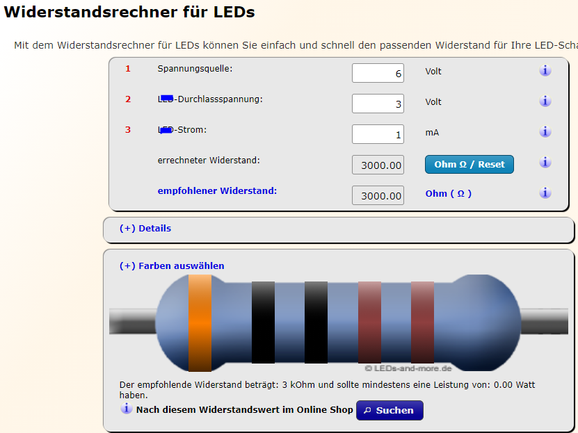

                              EDIT: noch eine Frage... auf einem Wemos D1 Mini hat man ja nur einen Analogeingang... Wenn ich nun zwei dieser Solarpanele anschließen möchte eine für Osten und eine Westen z. B. ... könnte ich iwie einen anderen Anschluß (GPIO) auch verwenden / umfunktionieren / einstellen dahingehend?
                                @michl75
                                Der Widerstand erscheint mir etwas gering. Wenn man hiernach vorgeht:
                                https://www.nikolaus-lueneburg.de/2016/12/spannungsteiler/
                                https://www.peacesoftware.de/einigewerte/spannungsteiler.html
                                Komme ich auf 270kOhm für 6V die noch zusätzlich davor müssen.
                                Einen D1 Mini kann man z.B. über ADS1115 um weitere Analoge Eingange (4stk.) ergänzen: https://www.letscontrolit.com/wiki/index.php/ADS1115
                                Hier ist für die 6V auch zu zu beachten wie man ihn verbindet.
                                Der ADS1115 verträgt nur 0,3V mehr an den Eingängen wie er versorgt wird.
                                Versorgst Du ihn mit 5V reichen die 5,3V nicht für Solarpanel und die I2C Verbindung vom ADS1115 zum ESP ist zusätzlich auf ein max. 3,3V Level zu begrenzen.
                                Versorgst Du ihn mit 3,3V gehen maximal 3,6V fürs Solarpanel und Du brauchst keine zusätzlichen Spannungsteiler vom ADS1115 zum ESP (I2C Verbindung). Um die 3,6V dann auf 6V zu erweitern dann wieder über einen Spannungsteiler vor dem Eingang gehen.
                                Alternativ zum ADS1115kannst du einen ESP32 verwenden der hat mehr analoge Eingänge.

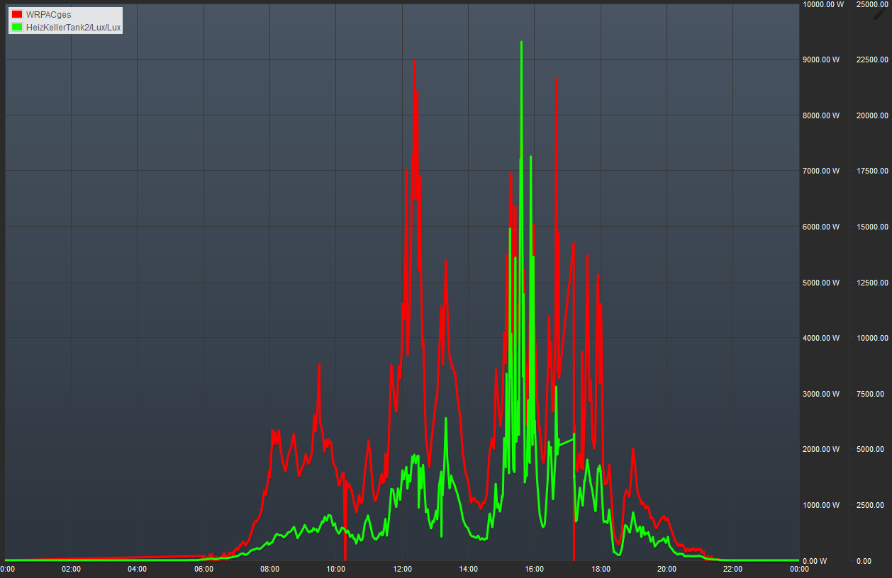

                                Der Zusammenhang Helligkeit und Solarleistung kann ich grob nachvollziehen:
                                Wobei auf meiner Helligkeit (grün) ein Filter draufliegt damit nicht jede Wolke eine Aktion verursacht.
                                Edit: Der Lux-Sensor ist im Westen verbaut (mit Absicht) und somit Morgens die Ungenauigkeit/stärkere Dämpfung zur Solarleistung. Kann man einen Helligkeitssensor frei in alle Himmelsrichtungen montieren, finde ich die Korrelation gar nicht so übel.
                                  Ok, wenn ich also 3 mal 100k Ohm wiederstände in Reihe löte, bin ich auf der richtigen Seite.... oder?
                                  Das Teil gefällt mir ... da werde ich mal Guggen was ich noch so alles vorhabe, Danke!
                                  ? K 2 Replies Last reply Reply Quote 0
                                    @pete0815 said in Wemos D1 Mini mit Reedkontakt:
                                    Damit bist leicht größer vom Widerstand (ca. 10%). Da am größten Widerstand die größte Spannung abfällt, ist das hier am Vorwiderstand und nicht am Eingang (der kaputt gehen könnte) somit alles top. Feinjustieren auf genaue Werte, die dann angezeigt werden kannst Du es ja dann in ESPEasy mit der Kalibrierung des Eingangs anpassen.

                                        klassisch Most Active @michl75 last edited by
                                        @michl75 sagte in Wemos D1 Mini mit Reedkontakt:
                                        Das ist dann parktisch die Messung der Leerlaufspannung. Das hat nicht mehr viel mit Deiner PV Anlage zu tun.
                                        Die Bilder im oben zitierten Wiki-Artikel zum MPPTracker zeigen das deutlich
                                        • michl75
                                          michl75 @Guest last edited by
                                          Kann das sein ? da kommen immer noch fast 6V raus ..
                                          michl75 ? 2 Replies Last reply Reply Quote 0
