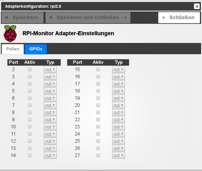

            aktivieren der GPIOs z.B. im Adapter RPi2:
            Rainer

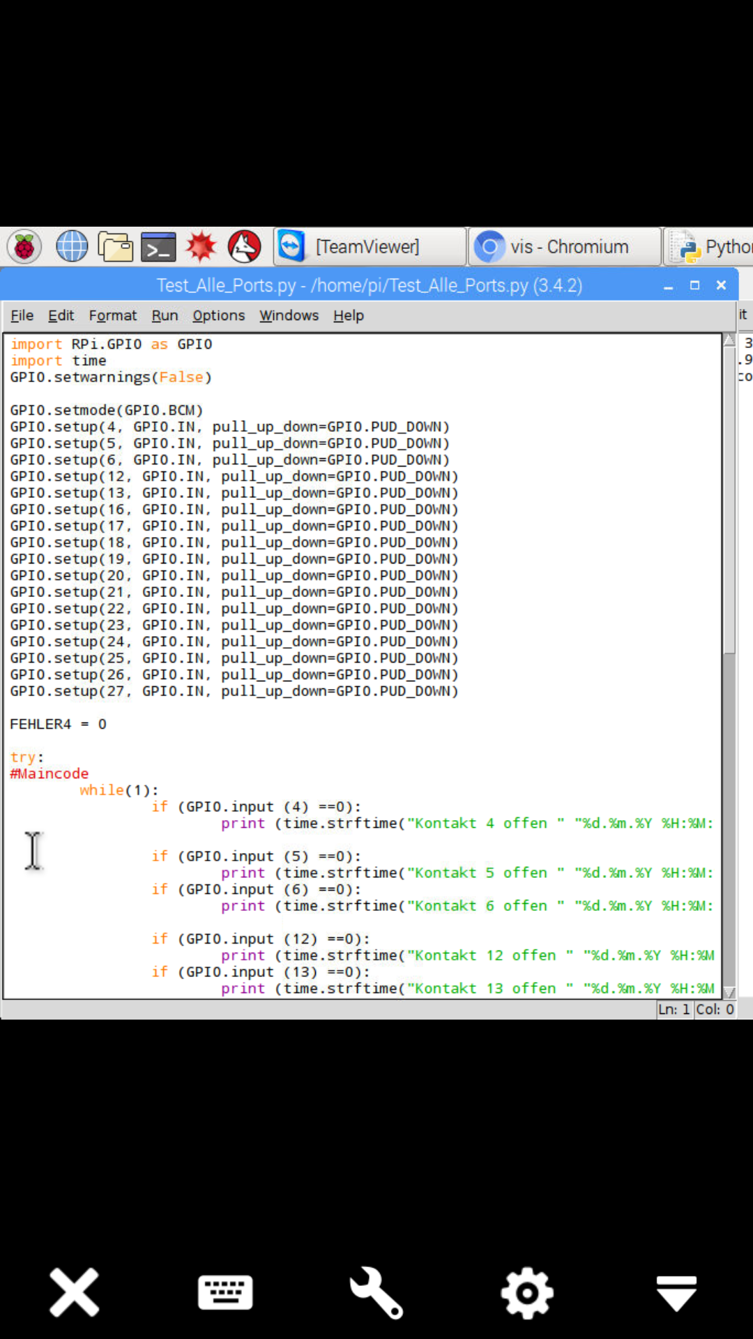

                  im Anhang Bild aus meinem Py Script. (zusehen jetzt nur abfrage für Low)
                  JEDER GPIO reagiert mit Text ausgabe SOFORT per Text Ausgabe
