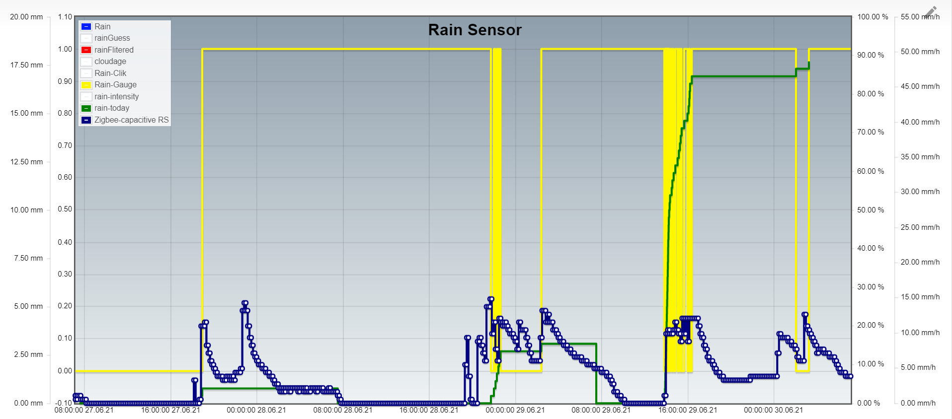

                                Regensensor: Ich nutze derzeit eine Veroderung aus einem umgenutzten Zigbee Bodenfeuchtesensor aus dem Marktplatz hier im Forum und einer einfachen chinesischen "Löffelwaage" misol, aliexpress 2026877912. Die wurde ein wenig modifiziert und dann mit einem HM-MOD-EM-8 verbunden.
                                Der Regensensor ist eine Spezialprogrammierung mit 10 min Updaterate. Wenn es wenig regnet, spricht der i.a. zuerst an. Wenn es schüttet i.a. die Löffelwaage. Ansonsten mal so, mal so.
                                Beispiel:
                                gelb ist das Umschlagen der Löffelwaage und dunkelblau der Wert des Bodenfeuchtesensors, der im Freien hängt.
                                ab ca. 15% gehe ich von einem Regentropfen aus.
                                Grün ist die kumulierte Regenmenge pro Tag.

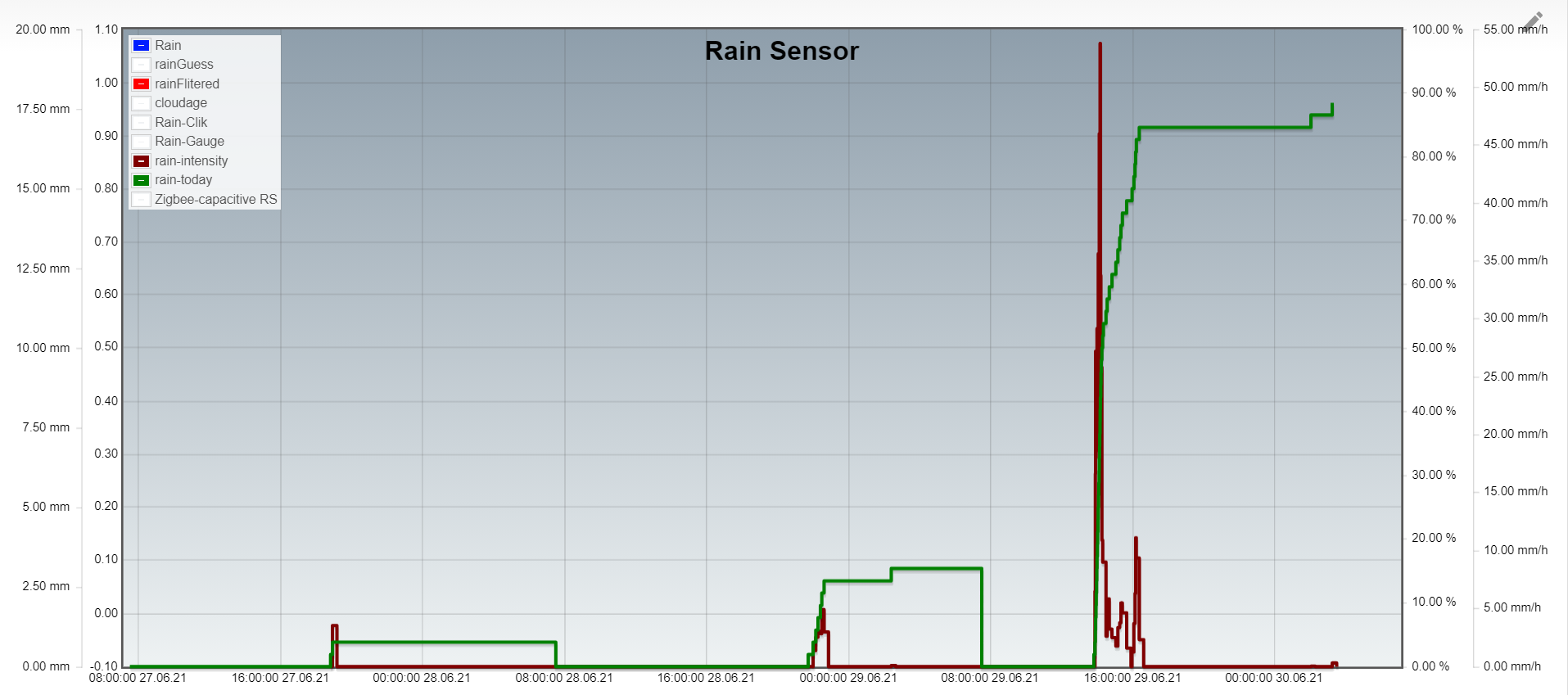

                                Aus dem Signal der Löffelwaage schätze ich eine Niederschlagsintensität. Der Zahlenwert ist während des Regens gut zu gebrachen. Der jeweils erste und letzte Wert einer regenperiode ist unsicher, weil der Zeitbezug zum vorausgehenden bzw. Nachfolgenden Event unsicher ist.
                                Auch hierzu ein Beispiel mit der Intensität in braun.

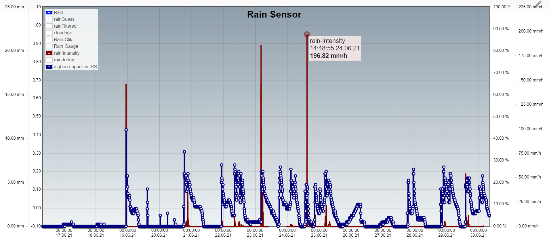

                                Und hier mal eine anderes Zeitfenster (und dandere Skala) mit Spitzenwerten von knapp 200l/h. Gottseidank nur sehr kurzzeitg.

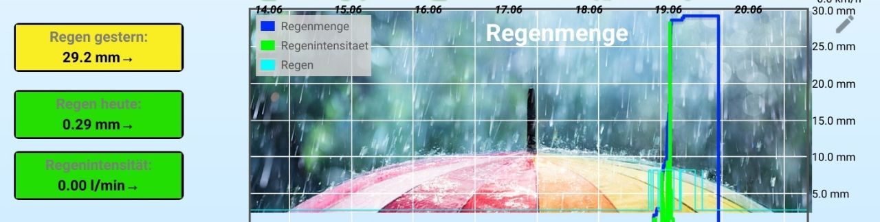

                                  @klassisch Ganz so granular hab ich es nicht.
                                  Ich nutze nur die HM Wetterstation mit dem Löffel und Regensensor (türkis).
                                  irgendwann habe ich auch aus Vorsorge die Regenintensität berechnet (grün)
                                  Das dauert natürlich bei Homematic etwas bis der Wert greift.
                                  Habe allerdings letzte Woche die Skala deutlich erhöhen müssen. Jetzt sind es 3.5 l/min max

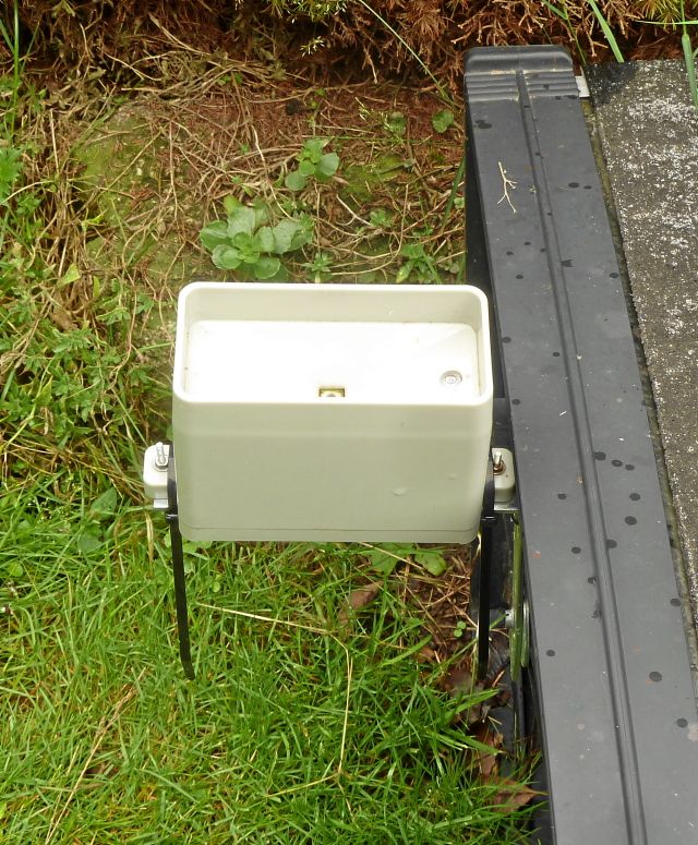

                                      Wobei ich zugestehen muß, daß ich nicht geprüft habe, ob bei diesen heftigen Niederschlägen auch wirklich alle Wippenumschläge erfaßt werden. Die HM-MOD-EM-8 Eingänge haben sicher auch Filterzeiten, aber das Teil war halt schon aus anderen Gründen vor Ort. Die billige "Klappermühle" ist am billigen "Mowerport" befestigt. Gut erreichbar, leicht zu warten.
                                      Manchmal gibt es bei diesem Regenmengenmesser nach ein paar Stunden nach dem Regen noch einen "Nachschlag". Vielleicht durch den Wind oder Tropfen oder sowas.

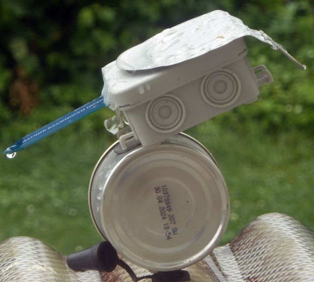

                                      Bei der Suche nach einer nichtrostenden Winkelbefestigung für den Bodenfeuchtesensor war ich traditionell ressourcenschonend.
