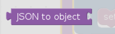

        • Den string musst du ansonsten im Blockly erst einmal in ein Objekt umwandeln: Screenshot 2021-06-30 at 06.47.19.png
        • Danach kannst du mit dem Attribute of object das heraus holen was dich interessiert (hoffentlich).
        • Ein komplettes "zerlegen" ist auch deswegen nicht so einfach weil das ganze halt eine Baumstruktur ist.

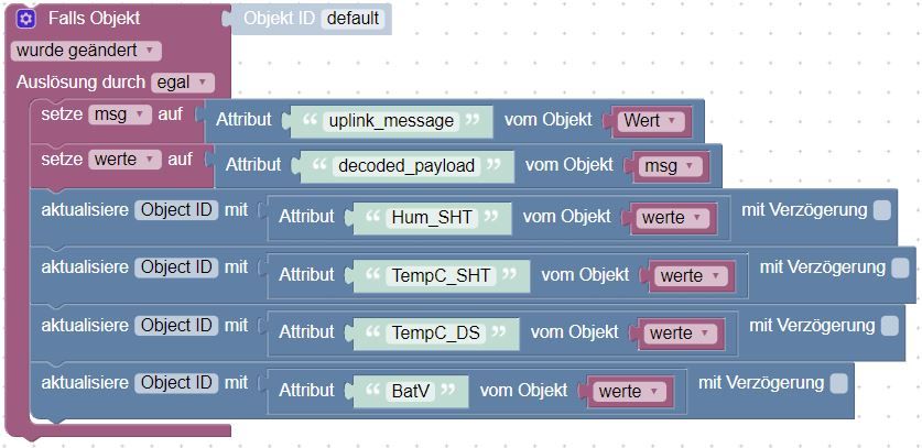

          @stefankumpf sagte: ich werd verrückt mit den langen Strings
          Schau das JSON im jsonviewer an, dann wird es verständlich.
          So können die Messwerte ermittelt werden:
          Wert findet man unter "Trigger".
