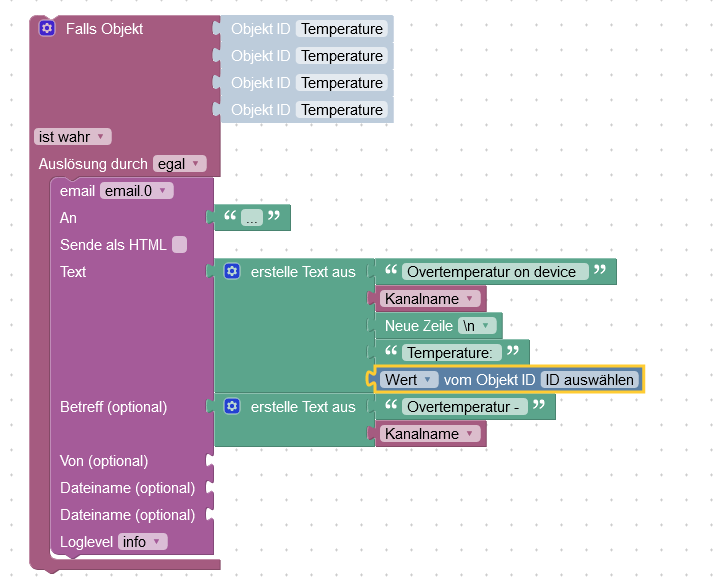

      Moin zusammen,
      ich komme grad nicht weiter, vl kann einer helfen.
      Möchte mir bei Übertemperatur eines Shelleys eine eMail mit der aktuellen Temperatur senden lassen.
      Dazu hab ich einen "falls Objekt" Block mit den bool der Übertemperatur der einzelnen Shelleys erstellt. Das funktioniert nun soweit.

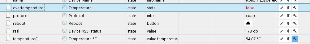

      Wie bekomme ich nun von diesem Gerät, bei welchem der state true ist, die Temperatur?
      der bisherige Ansatz
      Ich tigger also auf overtemperatur und brauche dann den Wert von TemperaturC des getriggerten devices.
      geht das und wenn ja wie?
      besten Dank soweit.
        paul53 @Mystisch last edited by
        @mystisch sagte: brauche dann den Wert von TemperaturC des getriggerten devices.
        Versuche mal:
          Mystisch @paul53 last edited by
          @paul53 🤦‍♂️
          oh ist das peinlich, das wars....
          Vielen Dank.
