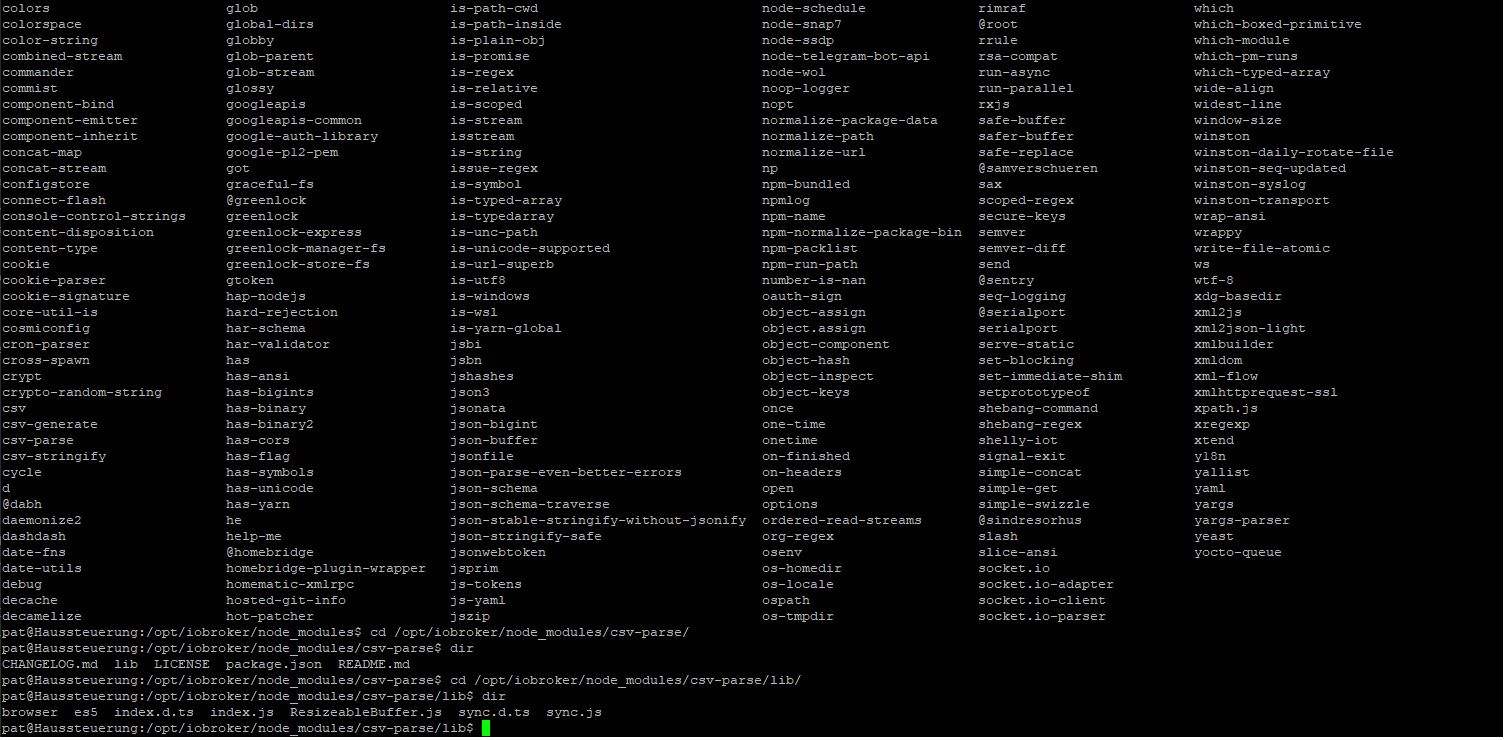

                    Ich habe aber leider aber noch ein prob.
                    Cannot find module 'csv-parse/lib/sync' or its corresponding type declarations.
                    Obwohl das Modul da ist und auch im Javascript eingetragen ist. (Die install Anleitung auf der Hp habe ich befolgt.
                    MfG Pat

                      @pat
                      du zeigst hier die inhalte des falschen verzeichnisses an.
                      wenn du csv als zusätzliches modul in den einstellungen des javascript-adapters einträgst, dann wird dies im folgenden pfad installiert
                      /opt/iobroker/node_modules/iobroker.javascript/node_modules/csv-parse/
                      verwende im iobroker umfeld bitte npm nicht direkt oder nur wenn du genau weißt was du tust. das kann ggfs. Schwierigkeiten machen.
