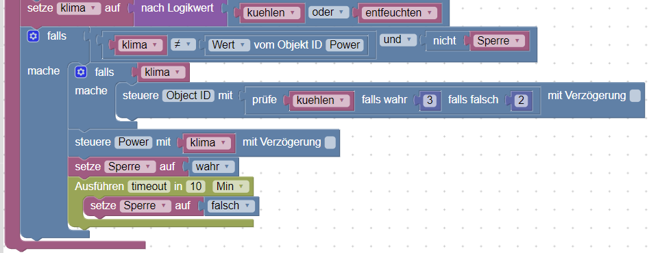

      beim Starten kommt leider sofort ein Fehler 😞
      10:08:36.678 warn javascript.0 (9561) at script.js.Eigene_Scripte.POC_Klima_Steuerung_entfeuchten:26:3
      10:08:36.679 warn javascript.0 (9561) at script.js.Eigene_Scripte.POC_Klima_Steuerung_entfeuchten:34:3
      10:08:36.679 warn javascript.0 (9561) script.js.Eigene_Scripte.POC_Klima_Steuerung_entfeuchten: setForeignState(id=melcloud.0.devices.20433761.control.power, state={"ack":false,"c":"script.js.Eigene_Scripte.POC_Klima_Steuerung_entfeuchten"}) - wurde nicht ausgeführt, während der Debug-Modus aktiv ist
      avascript.0 2021-07-01 10:15:48.422 info (9561) script.js.Eigene_Scripte.POC_Klima_Steuerung_entfeuchten: registered 1 subscription and 0 schedules
      javascript.0 2021-07-01 10:15:48.422 warn (9561) at script.js.Eigene_Scripte.POC_Klima_Steuerung_entfeuchten:34:3
      javascript.0 2021-07-01 10:15:48.422 warn (9561) at script.js.Eigene_Scripte.POC_Klima_Steuerung_entfeuchten:26:3
      javascript.0 2021-07-01 10:15:48.421 warn (9561) at setState (/opt/iobroker/node_modules/iobroker.javascript/lib/sandbox.js:1427:20)
      %(#ff0000)[javascript.0 2021-07-01 10:15:48.418 warn (9561) You are assigning a undefined to the state "melcloud.0.devices.20433761.control.power" which expects a boolean. Please fix your code to use a boolean or change the state type to undefined. Thi]
        paul53 @dataeasy last edited by paul53
        @dataeasy sagte: beim Starten kommt leider sofort ein Fehler

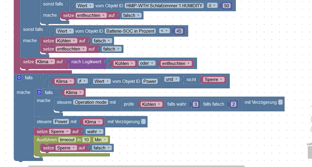

        Was hat der untere falls-Block außerhalb des Triggers zu suchen? So:
          Jan1 @paul53 last edited by
          nichts 😉
            dataeasy @Jan1 last edited by
            @jan1 THX bin einfach nur Blind und Blöd 😉
