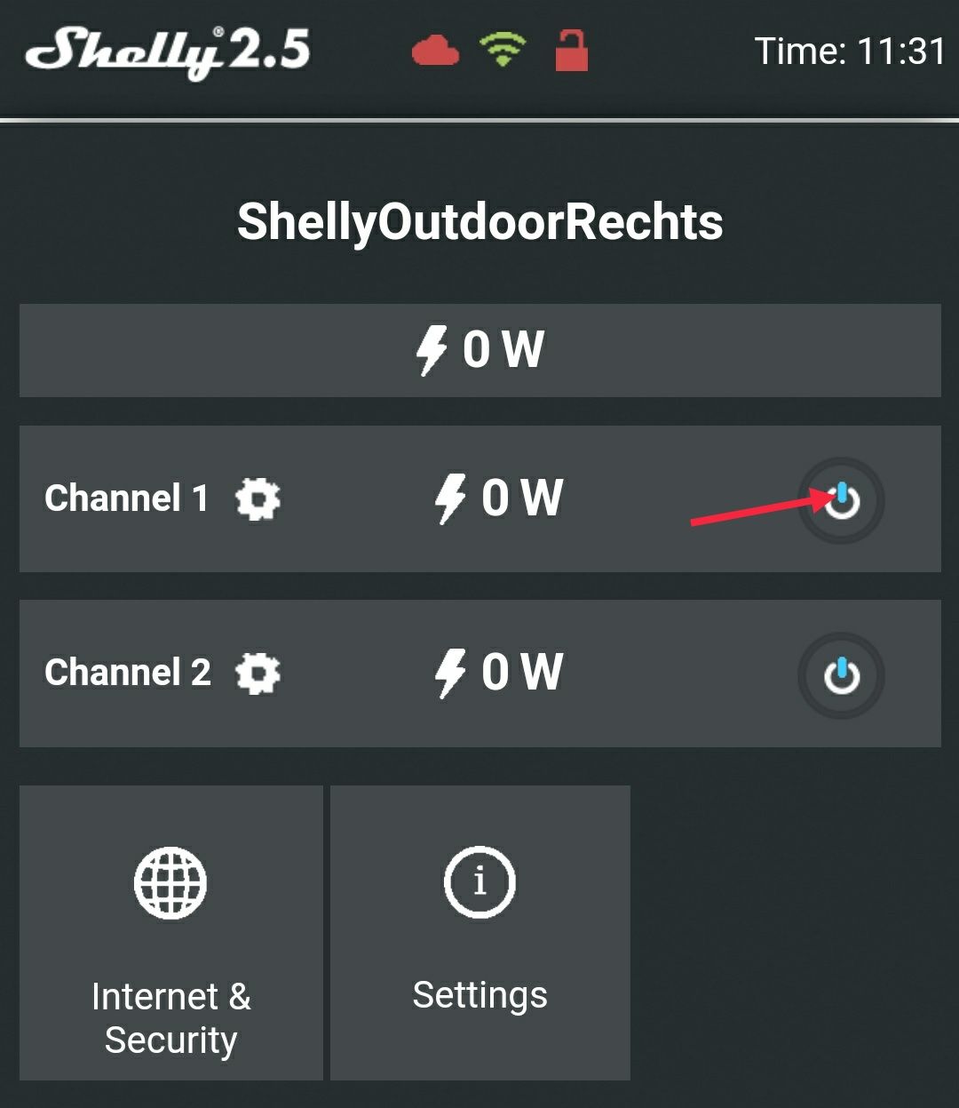

      Kann mir jemand erklären warum bei einem meiner Shelly 2.5 das blaue Symbol angezeigt wird?
      Bei den anderen ist es einheitlich weiß im ausgeschaltetem Zustand.
      Nach einem reboot dieses Shelly sind die Schalter direkt eingeschaltet.

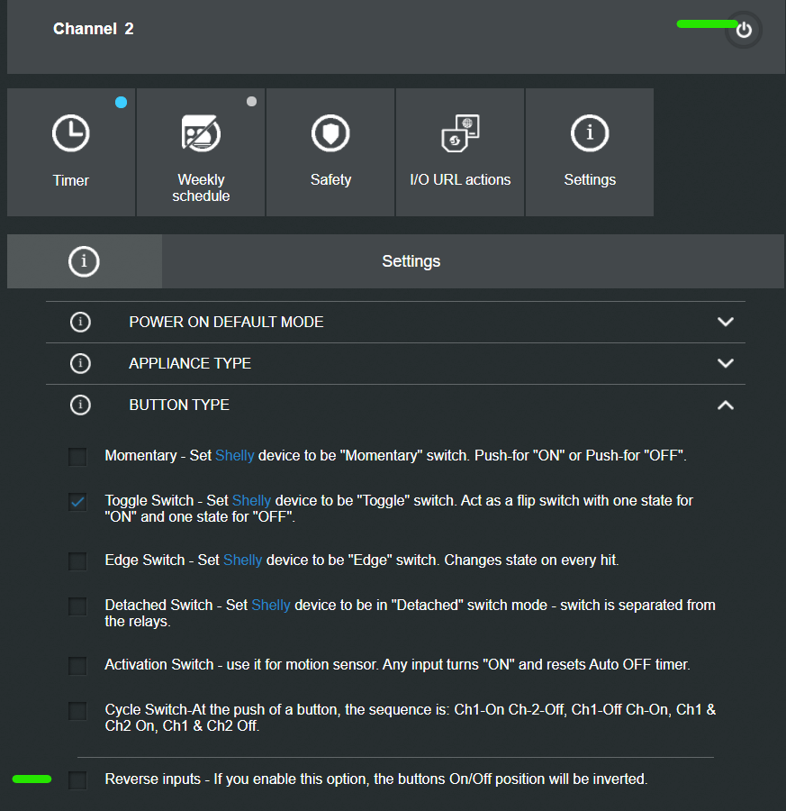

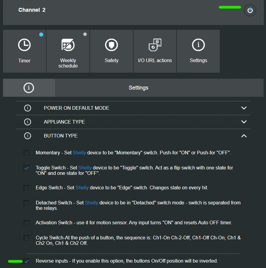

        @xadox Hab mal gegoogelt - da gibt es im Shelly Forum einen Thread und letztlich selbst ausprobiert:
        Der blaue Strich ist da, wenn Du die Option "Reverse Inputs" angehakt hast.
        Bei PlugS etc. ist er aber immer da. Scheint also nur ein Indikator bei bestimmten Shelly Typen zu sein.
        Das ganze wurde hier auch im Shelly Forum diskutiert: https://www.shelly-support.eu/forum/index.php?thread/1241-an-aus-icon-zeigt-blauen-strich/&pageNo=2
        EDIT - Berichtigung bzw. Ergänzung:
        Es zeigt an, dass das Teil hardwaremässig eingeschaltet ist (SW hat Strom) - hat also mit der Einstellung oben nichts zu tun!!!
        Hab das gerade getestet. Also mit der obigen Einstellung kannst Du das zwar provozieren. Aber ich habe den blauen Strich einfach erzeugt, in dem ich das Teil mit HW eingeschaltet habe und mit Software ausgeschaltet habe.
        Also zeigt das Teil einfach die Position des hardwaremässigen Lichtschalters an (blau an - weiß aus) - wie er sich verhalten würde, wenn es ein dummer Schalter ist.
        Oder mit anderen Worten liegt an SW aktuell Strom an oder nicht ist der Strich blau oder weiß.

          Gemäß deinem letzten Satz zeigt sich der blaue Strich, wenn am entsprechenden Eingang eine Spannung detektiert wird.

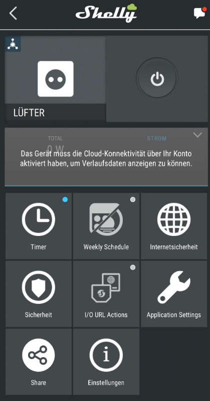

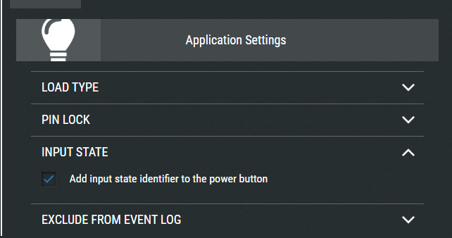

          Wenn Du Dich über die App bzw. über die Cloud anmeldest kannst kannst Du das aktievieren/deaktivieren:
          Da ich den Shelly 2.5 nutze um ein Ventil damit auf und zu zu steuern, kann ich prima über die Eingänge so die Endlagen detektieren ob das Ventil wirklich jetzt 100% auf oder zu ist.

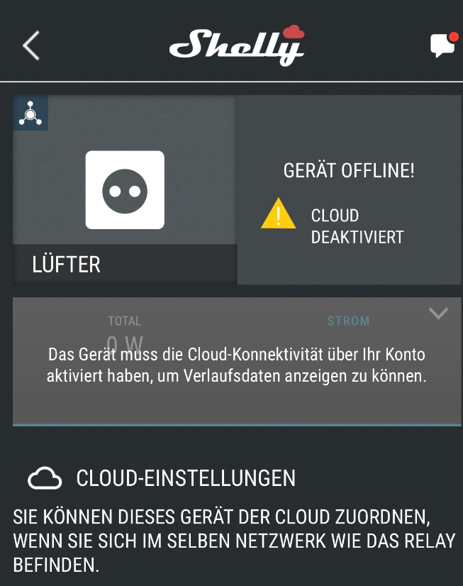

            @pete0815 Bei mir funktionierte das im Webinterface ohne dieses Setting. Die App ist bei mir leider nicht gescheit nutzbar, da ich die Shellies nur mit mqtt und ohne Cloud betreibe.
            Sobald ich die App einmal aufrufe ist alles in Ordnung, geht man dann jedoch wieder in das Hauptmenü bekomme ich immer die bescheuerte Meldung, dass die Cloud disabled ist und Gerät offline - was es defacto aber nicht ist.
            Wenn ich die App dann komplett schließe und erneut öffne - geht es genau einmal bis ich diese Seite wieder verlasse und im Hauptmenü versuchen will ein anderes Gerät zu öffnen was nicht mehr geht (ich weiß nicht seit welcher SW Version).
            Seit dem wir die App nur noch einmal im Notfall genutzt - ansonsten ist die App für mich absolut unbrauchbar! Alle Shellies werden deshalb ausschließlich über meine Visualisierung geschaltet oder über die Web-Oberfläche geschaltet und eingestellt.

              @mickym puh, wollt gerade schreiben, daß das dumfug ist...

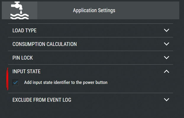

              der kleine blaue strich zeigt einfach de SW status, damit man in der APP sehne kann, in welcher stellung der "echte" schalter ist.
              da kann man in der APP aber auch deaktivieren...

                @da_woody aber genau - das habe ich letztendlich doch in meinem 1. Posting geschrieben.
                Hab aber bei mir geschaut - in der App (wenn auch eingeschränkt nutzbar) - ist der Haken nicht drin und im Webinterface wird mir der SW Status trotzdem angezeigt.
                Ich würde aber einräumen, da bei mir die App eh komisch ist, ob nicht "zentral" der von Dir gepostet Haken drin ist. Na egal wir sind uns einig, dass es der SW Status ist. 🙂
                  jup, das nervt. beim einstieg wird versucht über die cloud zuzugreifen, offline. einmal raumwechsel, wieder zurück ist das ding mit dem häuschen lokal online.

                          Das ergibt bei mir dann auch Sinn, da ich an beiden SW keinen Schalter zwischen geschaltet habe und somit nur über den Shelly an und aus schalte. Sprich wie von euch erklärt da am SW Spannung anliegt leuchtet das Blaue Icon.
                          Dadurch wird beim Reboot des Shelly das Endgerät somit auch direkt angeschaltet.

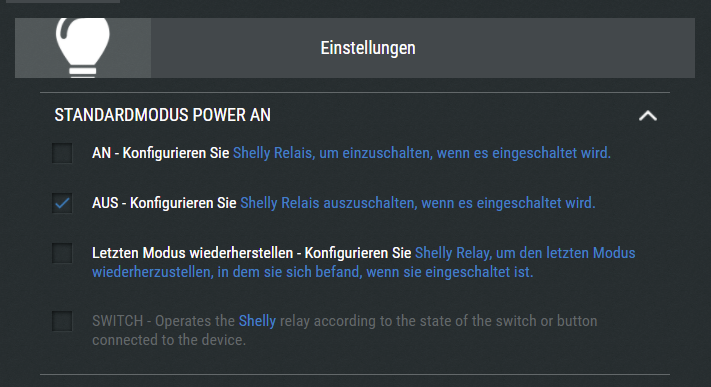

                            @xadox Das Anschalten kannst aber auch unterbinden - indem Du in den Einstellungen sagst, ob OFF oder ON nach Power gewünscht ist.

                                Dies über die direkte Webobfläche eines Shellys zu versuchen wurde mir höchstpersönlich von Dimitar als keine gute Idee erklärt
                                also diese aussage wäre mir absolut neu und auch unsinnig, weil sonst bräuchte man die einstellungsmöglichkeit dort nicht. wie du ja selbst festgestellt hast, sind die einstellungen in App und webgui unterschiedlich. das ist ja auch der grund dafür, daß unicast nur in der gui eingestellt werden kann, da für den App betrieb nicht relevant.

                                  Meine Aussage bezog sich nur auf die Cloudverbindung, oder meinst du das? Einen Shelly neu einzurichten und dies über seine Weboberfläche zu tun um die Cloudverbindung zu aktivieren, funktioniert nicht.
                                  Selbst die Erfahrung gemacht und dann per App oder Cloudzugang den Shelly hinzugefügt (entweder über neue Geräte suchen oder Verbindung per IP) nach dem Werksreset. Darauf wurde ich durch Dimitar wie gesagt aufmerksam gemacht und hat mein Problem gelöst zu der Zeit.
                                  Ich erkläre mir das selbst, dass über die Weboberfläche der Shelly keine Zuordnung zum Account vollständig funktioniert -> Der Shelly weiß nicht zu welchem Account er gehört. Ist auf der Weboberfläche nicht eintragbar somit passiert dieses Binding erst über die MAC Adresse wenn der Shelly das erste mal über eine Cloudinformation verfügt (Aus der App oder in der Cloud).
                                    jetzt hab ich dich! 😄 ok, schon ewig keinen shelly mehr mit 192.168.33.1 eingebunden, da bei mir add device schon lange keine probleme macht. außer, daß es manchmal sehr lange dauert, bis sich das teil dann auch meldet als discovered.
