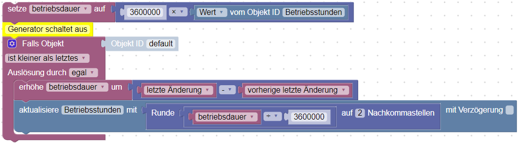

        paul53 @Medoc last edited by paul53
        @medoc sagte: Betriebsstundenzähler.
          Medoc @paul53 last edited by
          aber wo in dem script zählt er hoch.
          ich sehe nur, daß er sich von einem datenpunkt was holt und dann aktualisiert. was ich nicht sehe, ist ein ein timetrigger.
          vom generator kann ich mir die betriebstunden nicht holen. der zählt die nicht.
            @medoc sagte: was ich nicht sehe, ist ein ein timetrigger.
            Wird nicht benötigt. Der Trigger-Datenpunkt liefert den Zeitpunkt des Ausschaltens (letzte Änderung) und den Zeitpunkt des vorangegangen Einschaltens (vorherige letzte Änderung). Die Differenz ist die Einschaltdauer, die zur Betriebsdauer akkumuliert wird.
                @medoc sagte: sind "letzte Anderung" und "vorherige letzte Änderung" variabeln?
                Ja, das sind lokale Variablen, die der Trigger-Datenpunkt bei Auslösung an die Callback-Funktion übergibt (Doku).

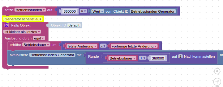

                      Die eine selbst erstellte Variable enthält Betriebsmillisekunden. Bei dem Faktor ms <---> h fehlt eine 0 (an beiden Stellen).
                        danke für den hinweis. schlechte augen und ein laptop sind keine gute kombi
                          Medoc @Medoc last edited by
                          somit ist ein problem gelöst.
