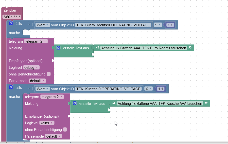

      ich möchte wenn ein bestimmter Wert unter einen bestimmten Wert fällt das ich eine Telegramnachricht bekomme.
      In meinem Beispiel benachrichtigt er mich aber für alle eingetragenen, egal ob der Wert unterhalb ist oder nicht.
      da mache ich was falsch.

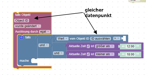

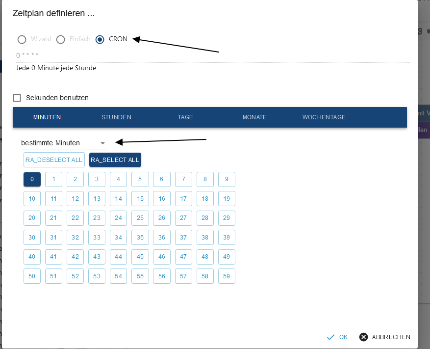

        du hast einen falschen trigger - du mußt auf den wert triggern, der dann überprüft wird. der zeitplan trigger ist falsch für dein beispiel
        wenn das ganze nur zu einer bestimmten zeit sein soll, solltest du das dann in der "falls" abfrage einbauen
        nachschlag (du kannst natürlich auch einen zeitplan nehmen):
        dann würde ich einen cron wählen

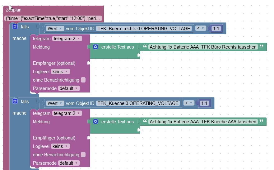

          Ich möchte gerne jeden Tag um 12.00 über meine leeren batterien informiert werden.
          Deshalb habe ich daszeit oder benutzt.. Bei dem Beispiel siehst du nur 2von a. 30 Geräten mit Batterie.l ichwolle für jeden Verbraucher eine Meldung, damit meine Frau auch weiss wo was gewechselt werden muss.

            dann warst du schon richtig - nehme an mit deinem zeitplan war etwas falsch
            mit cron sieht 12:00 so aus:
            bei 30 batterien wäre vielleicht eine andere lösung besser - schau mal hier https://forum.iobroker.net/topic/31676/vorlage-generische-batteriestandsüberwachung-vis-ausgabe?_=1625161789756

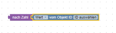

                      @alero evtl musst du doch den wert konvertieren
                      wie groß ist der wert den momentan ?
                      unter "Konventierung" findest du das blockly

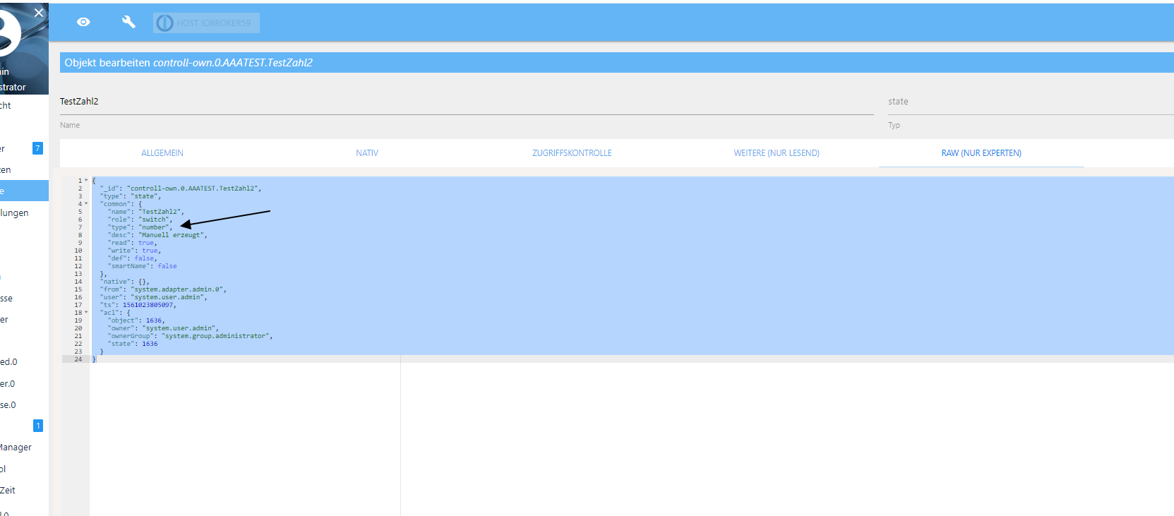

                      wenn in den eigenschaften des datenpunktes "number" steht, müsstest du eigentlich nicht konventieren
                      zum testen:
                      wenn ein script gestartet wird, wir es ausgeführt - du kannst also zum testen einfach den block aus den trigger nehmen und das script starten(speichern), dann wird dir z.b auch mit einem debug-block ausgegeben, ob was passiert - oder du bekommst ein telegram. nach dem testen den block wieder in den trigger schieben, damit das alles wider nur zur gewünschten uhrzeit passiert

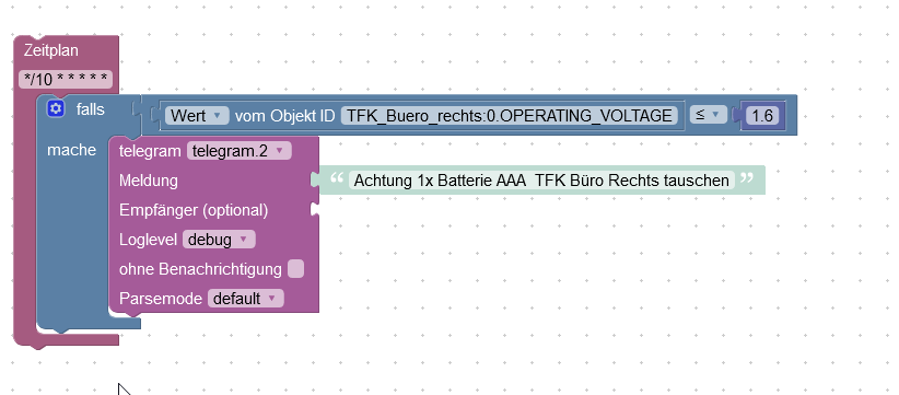

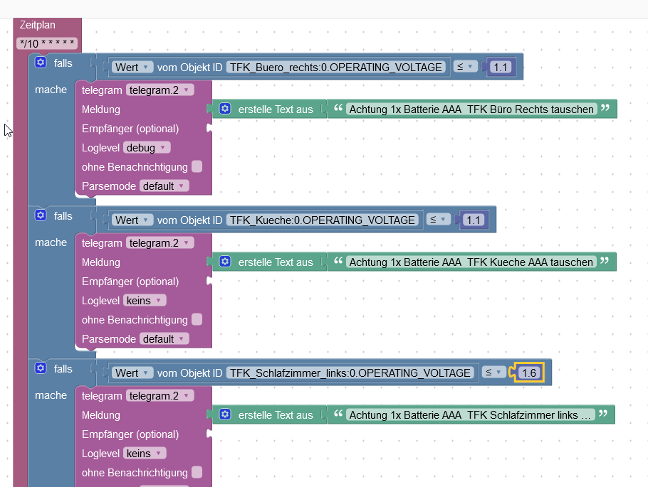

                        Alero @liv-in-sky last edited by Alero
                        @liv-in-sky
                        Hi,mit nur einen eintrag klappt es.
                        wenn ich den Wert auf 1.6 setze ( der richtige Wert der Batt ist zur Zeit auf 1.4) dann sendet er mir die nachricht.
                        Unter type steht number
                        Alero

                            liv-in-sky @Alero last edited by
                            @alero nee - eher nicht
                            evtl ist der adapter überfordert, wenn er "praktisch" 2 meldungen gleichzeitig bekommt
                            normalerweise sammelt man die daten (ergebnisse) in einer variable und sendet dann eine message mit allen ergebnissen
                            A Homoran 2 Replies Last reply Reply Quote 0

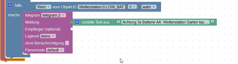

                                    Alero @Alero last edited by
                                    @All-Smart-Home
                                    habe es auch schon so probiert. hier beide versionen
                                    A J 2 Replies Last reply Reply Quote 0

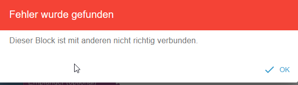

                                      Homoran Global Moderator Administrators @Alero last edited by
                                      @alero sagte in Blockly wenn dann Funktion:
                                      was fehlt dir an Info?
                                      Hast du mal auf "Blöcke prüfen" 🏁 geklickt und eine Meldung erhalten?

                                          Jan1 @Alero last edited by
                                          @alero
                                          Warum erstellst Du ein Text der eh schon als Text vorhanden ist (das meinte Homoran) und das was die FALLS tun soll muss in die FALLS nicht drunter.
