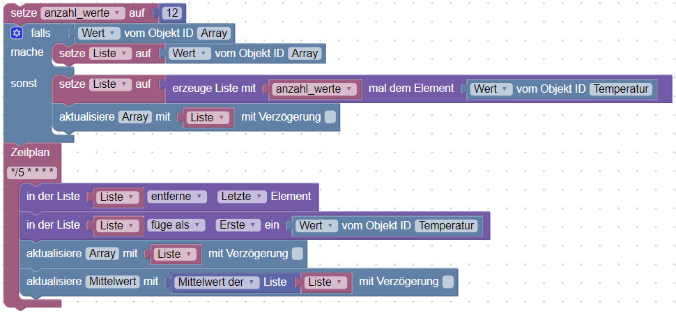

      Moin zusammen,
      wie kann ich denn einen Mittelwert von mehreren Messungen eines Sensors (bei mir Helligkeitssenor Homematic IP) bilden...? Nutze den für eine Rollladensteuerung, allerdings fahren entsprechende Rollläden auch unter Verwendung des Durchschnittswertes des Sensors (gibt es einen eigenen Datenpunkt in ioBroker zu) bei teilweise bewölktem Himmel (mal Sonne, mal Wolke) alle paar Minuten hoch und runter...
      LG
        paul53 @Schomby last edited by paul53
        @schomby sagte: wie kann ich denn einen Mittelwert von mehreren Messungen eines Sensors (bei mir Helligkeitssenor Homematic IP) bilden...?
        Beispiel oder gleitender Mittelwert über eine Stunde:
