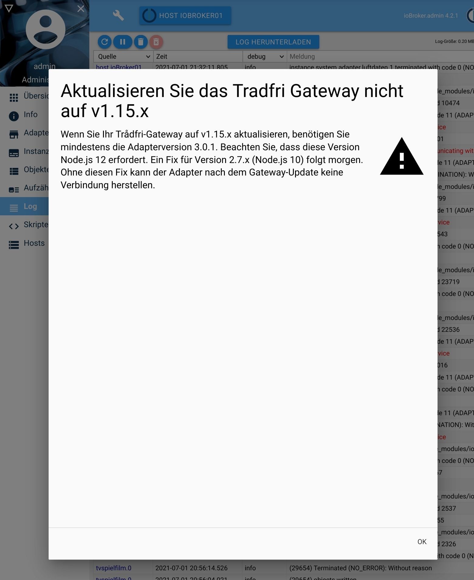

      Gestern nachmittag gab es ein automatisches Update vom Tradfri Gateway.
      Seitdem kann IOBroker nicht mehr mit dem Gateway verbinden.
      tradfri.0	2021-07-01 20:23:34.005	error	(3893) Please check your adapter settings and restart the adapter!
      tradfri.0	2021-07-01 20:23:34.005	error	(3893) The security code is incorrect or something else went wrong with the authentication.
      tradfri.0	2021-07-01 20:23:34.004	error	(3893) Please check your network and adapter settings and restart the adapter!
      tradfri.0	2021-07-01 20:23:34.003	error	(3893) The gateway 192.168.2.35 is unreachable or did not respond in time!
      Habe die Tradfri Instanz gelöscht und neu installiert, keine Änderung.
      Hat sonst noch jemand dieses Problem?
      Gibts eine Lösung?
      Ich hatte es auch über die IP Adresse versucht, auch über die gw-... Adresse, keine Änderung.

        @snoops https://github.com/AlCalzone/ioBroker.tradfri/issues/637#issuecomment-872073445
        Der info adapter hätte dich eigentlich warnen sollen. Hast du den nicht installiert?

          Homoran Global Moderator Administrators @AlCalzone last edited by
          @alcalzone
          @snoops
          in etwa so
            snoops last edited by
            @AlCalzone
            Welchen Info Adapter?
            Bei Github habe ich von @AlCalzone Version3.01 gefunden, damit funktioniert es wieder. Super, danke.
              Thomas Braun Most Active @snoops last edited by
              @snoops 3.0.1 gibt es auch über das latest Repo. Da musst du nix aus git fischen.
                Homoran Global Moderator Administrators @snoops last edited by
                @snoops sagte in Tradfri keine Verbindung zum Gateway nach Gateway update:
                der ist bereits seit geraumer Zeit Bestandteil der Grundinstallation
