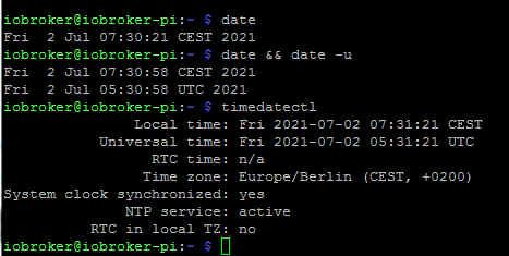

      Hallo, hab in einem Blockly Script Problem mit der aktuellen Zeit.
      Im Blockly hab ich eine Stunde Differenz. Hab schon einiges gegoogelt aber so wirklich keine Lösung.
      Im Raspberry hab ich die Zeitzone auf Europa/ Berlin
      Da stimmt die Systemzeit die mit date angezeigt wird auch.
      Im Blockly fehlt mir wieder eine Stunde.
      Woran kann das liegen und wie behebe ich das ?

            sudo timedatectl set-timezone Europe/Berlin
              JanHH @BBTown last edited by

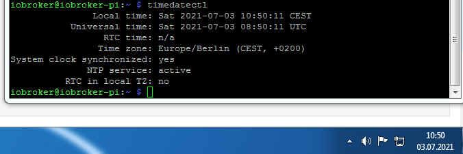

                    JanHH @JanHH last edited by
                    @janhh Hab noch ein bischen rumprobiert aber alles ohne Erfolg.
                    Auch wenn ich die Timezone verstelle hat das keine Auswirkung im Blockly.
                    Bei der Infoseite des Iobroker's stimmt die Uhr auch.
                    Javascriot Version hab ich 5.1.3 , soll aktuelle Version sein.
                    Weiß da jemand vielleicht eine Rat ?

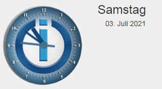

                      @janhh sagte in Zeitdifferenz Blockly - Raspberry System Zeit:
                      das ist die Uhrzeit deines PCs
                        JanHH @Homoran last edited by

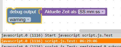

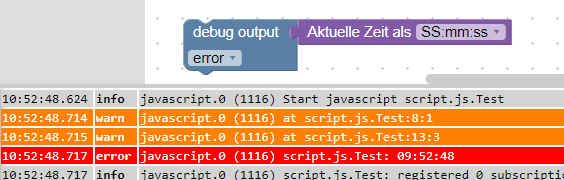

                        @homoran Das ganze läuft auf einem Raspberry 3 und die Uhrzeit auf dem Raspberry stimmt
                        Da sieht man das Problem ganz deutlich. Vorne in der Error Zeile stimmt die Uhrzeit und bei der Debug ausgabe fehlt eine Stunde.

                            @homoran Ich hab das Problem gelöst ....
                            Ich hab die Einstellungen die Astro-Einstellungen des Javascript Adapters kontrolliert. Die waren auf "Verwenden Sie Systemeinstellungen" eingestellt und der Ort auch richtig eingestellt.
                            Nachdem ich das "Verwenden Sie Systemeinstellungen" aus und wieder eingeschaltet hatte hab ich die Einstellungen gespeichert.
                            Danach passt die Uhrzeit wieder.
