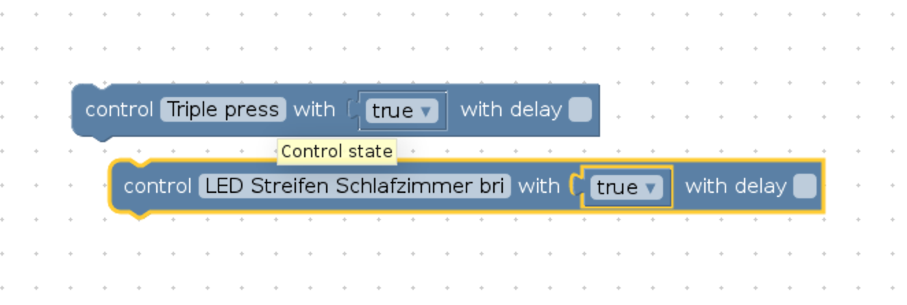

                        @crazyfloyd Bist du sicher das du die ID korrekt ersetzt hast ? Ich habe das (an einem einfachen Beispiel) selber gerade probiert:
                        Export von Blockly:
                        <block xmlns="https://developers.google.com/blockly/xml" type="control" id="FEL~2Y.zrbG$l6jtZ~ve" x="438" y="-362">
                          <field name="OID">0_userdata.0.New_Object</field>
                            <block type="logic_boolean" id=")8qd$gB[NA(;!_FG^~v%">
                        vor dem import:
                          <field name="OID">0_userdata.0.led</field>
                        Beide Blöcke in einem Skript nach Import
                        Getestet mit JS 4.8.4

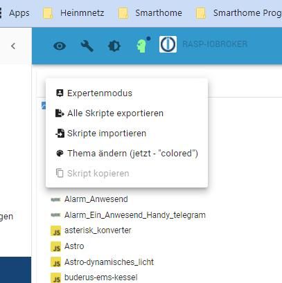

                          Wenn ich diese Funktion für Import/Export nutze funktioniert das ganze

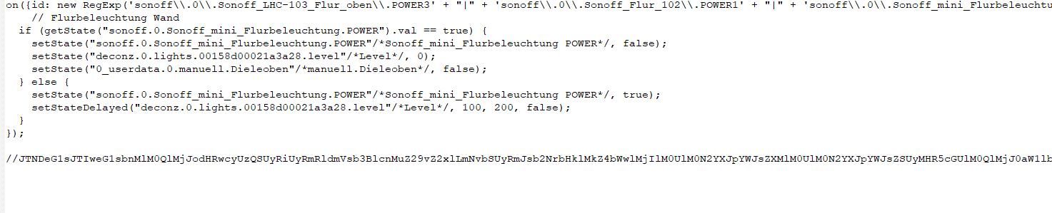

                          nutze ich aber diese Import/Export (json datei) Funktion bekomme ich das besagte Problem das die alte ID im Blockly zu sehen ist obwohl die Importdatei die neue ID hat.
                          Diese .json Datei hat am Ende auch eine kryptische Zeichenkette. Vielleicht liegt das daran das dort noch Informationen hinterlegt sind.
                          Siehe letzte Zeile auf dem Bild.
                          Werde das ganze jetzt aber mit der 1ten Export Funktion umsetzen. Damit scheint es ja zu funktionieren.
                            @crazyfloyd sagte in Blockly mit Search and Replace bearbeiten ?.:
                            selbstverständlich!
                            da sind alle Informationen für die Blöcke drin
