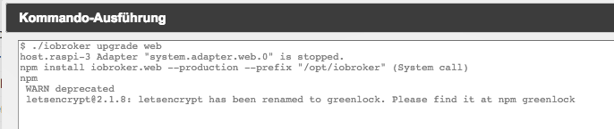

      hallo
      muss ich mir über die letzte Zeile im Screenshot Gedanken machen ??

            @nieIP:
            hallo
            Screenshot 2017-01-26 19.14.27.png `
            Keine Gedanken.
            Die haben ein Packet umbenannt (set 3 Tagen) und in der nächste js-controller Version wird es auch angepasst.
