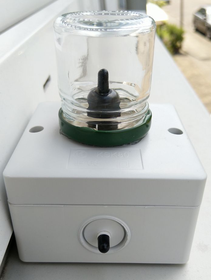

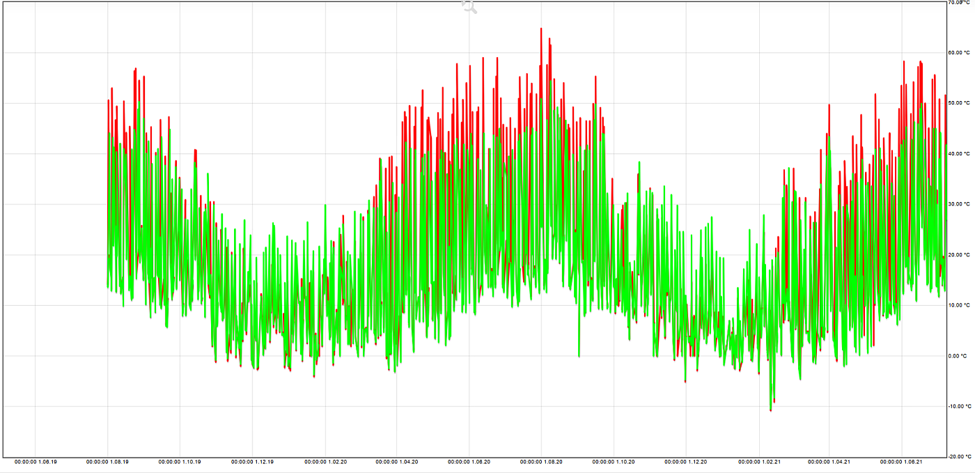

      @andygr42 bei mir war der diesjährige Höchstwert unter dem Glas bei 56 Grad.
      Ich benutze aber zur Temperaturmessung im Glas einen ds18b2
      Die BME280 sind Feuchtigkeitsempfindlich, und gehen gerne mal kaputt.
      Außerdem ist der BME280 momentan nicht gerade günstig zu haben.
        Homoran Global Moderator Administrators @AndyGR42 last edited by
        @andygr42 sagte in Sonnen-/ Wind- und Regensensor:
        Ich kann mir vorstellen, in dem Glas könnte es auch heißer werden
        Habe gerade mal nachgesehen:
        geht nur bis 85 Grad
        müsste ausreichen
        im Marmeladenglas
        das ist ein Kapernglas 😉
        das kleinste Glas, das ich im normalen Laden finden konnte

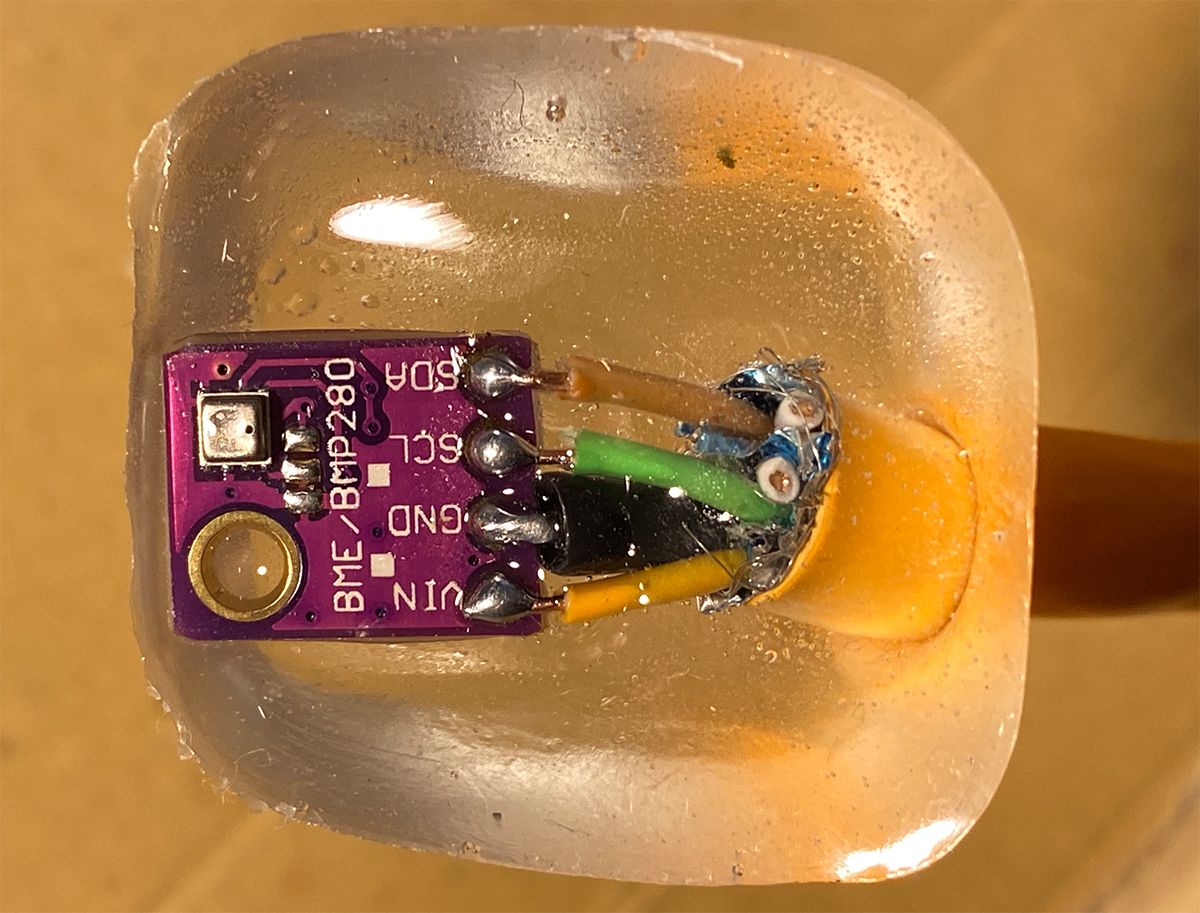

            AndyGR42 @Knallochse last edited by
            @knallochse Danke für die Info! Ich hab den BME280 bis auf den eigentlich Sensor komplett in Epoxyd eingegossen und zwei davon seit rund 2 Jahren im Außeneinsatz. Bisher hab ich da kleine Problem. Und ich hab noch welche im Fundus 🙂
              AndyGR42 @AndyGR42 last edited by
              Das schaut dann so aus. Man kann es nicht gut erkennen, aber die Oberfläche der Platine ist auch benetzt. Das Loch für den Sensor ist natürlich offen. Ich habe noch Vergleichsmessungen mit nicht vergossenen Platinen gemacht, das Ergebnis war identisch.
