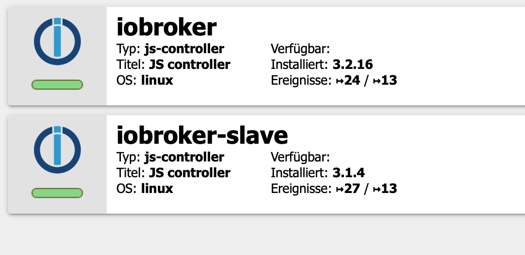

      ich betreibe ein Master/Slave System.
      Beim js.controller Update habe ich zuerst den Master aktualisiert (da V3.1.4 auf Master und Slave installiert waren).
      Das hat auch wunderbar geklappt.
      Mein Slave meckert allerdings, dass das Repository nicht auffindbar ist... Wisst ihr, wo ich das fixen kann?
      Edit: Die gleiche Meldung steht dann übrigens auch im Log

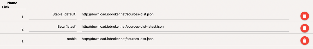

        Falls jemand das gleiche Problem mal haben sollte:
        Ich habe einfach in den Haupteinstellung von ioBroker unter "Verwahrungsorte" einen zusätzlichen Link hinzugefügt und ihn "stable" genannt.
        Daraufhin hat der Slave dann das "Stable (default)" beim updaten angezeigt. Keine Ahnung wo da der Haken war...
