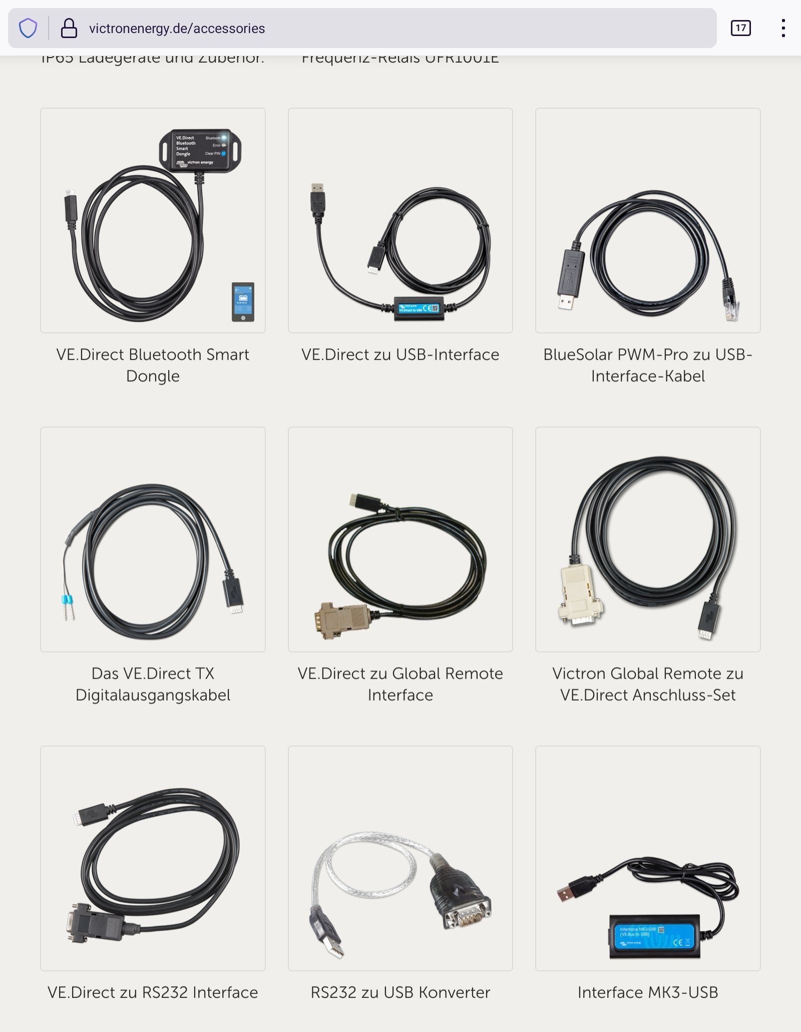

        Homoran Global Moderator Administrators @AtomicIX last edited by Homoran
        @atomicix sagte in Solar Laderegler, eure Erfahrung:
        Andere Hersteller, die eine Schnittstelle zum Iobroker bieten?
        ich wollte auv Victron umstellen weil es dafür einen Adapter gibt. als ich gerade den link getestet habe kan "not found" 😞
        aber selbst wenn es den ve direct von @dutchman mehr gibt, so ist die ve direct Schnittstelle gut dokumentiert.

                        Homoran Global Moderator Administrators @Dutchman last edited by
                        @dutchman 😂
                        und das ve-direct Kabel mit USB kostet knapp 30€
                        Dutchman 1 Reply Last reply Reply Quote 0

                          @dutchman 😂
                          ja alles gut, ging ja um moeglichkeiten 😛
