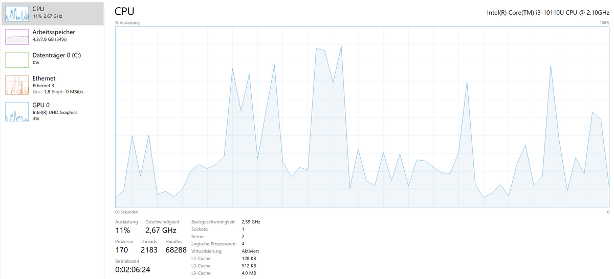

                                  Vom 4K Kaminfeuer Video in Dauerschleife per Knopfdruck bis zum Marine Aquarium Screensaver auf Knopfdruck.
                                  Einzig z.B. Kurvenanimations Verzögerung beim Aufrufen einer Plot Kurve ruckelt etwas, aber das liegt nicht an der Leistung sondern an Plot oder dem Browser und ist kein schwerwiegendes Problem 😉
                                  Hier ein Screenshot der Auslastung beim View Wechsel, Aufruf der Plot Animation etc.
