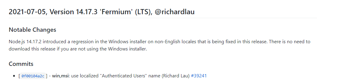

                              @abruni
                              https://github.com/nodejs/node/blob/master/doc/changelogs/CHANGELOG_V14.md#14.17.3
                              There is no need to download this release if you are not using the Windows installer.

                                @abruni sagte in Nodejs Intallations Fehler:
                                Rückgängig habe ich es natürlich sofort per Rollback gemacht.
                                Per apt gerade rücken hätte gereicht. Siehe das HowTo aus meiner Signatur.
                                Dass die 14.17.3 nur für Windows relevant ist, kann man das irgendwie erkennen, oder steht das irgendwo?
                                Ja, in der ReadMe / im Changelog:
                                2021-07-05, Version 14.17.3 'Fermium' (LTS), @richardlau
