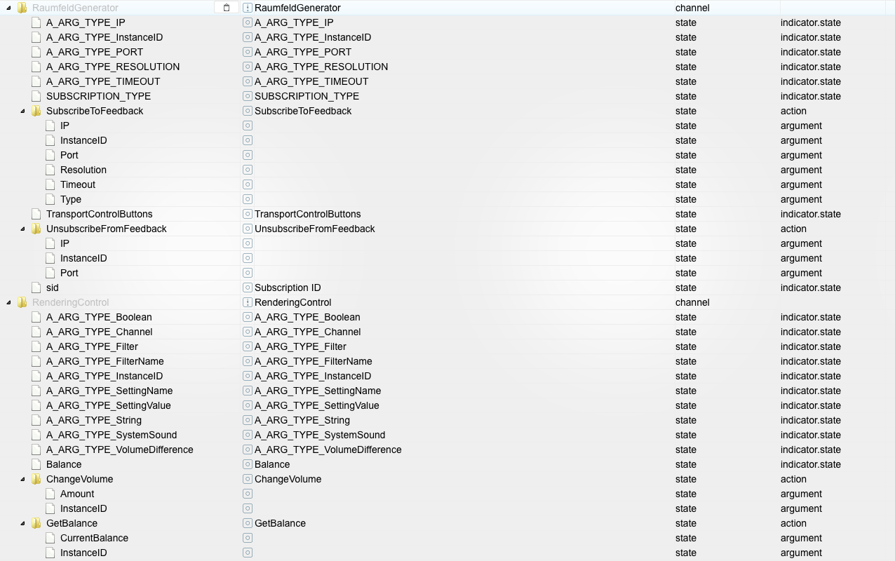

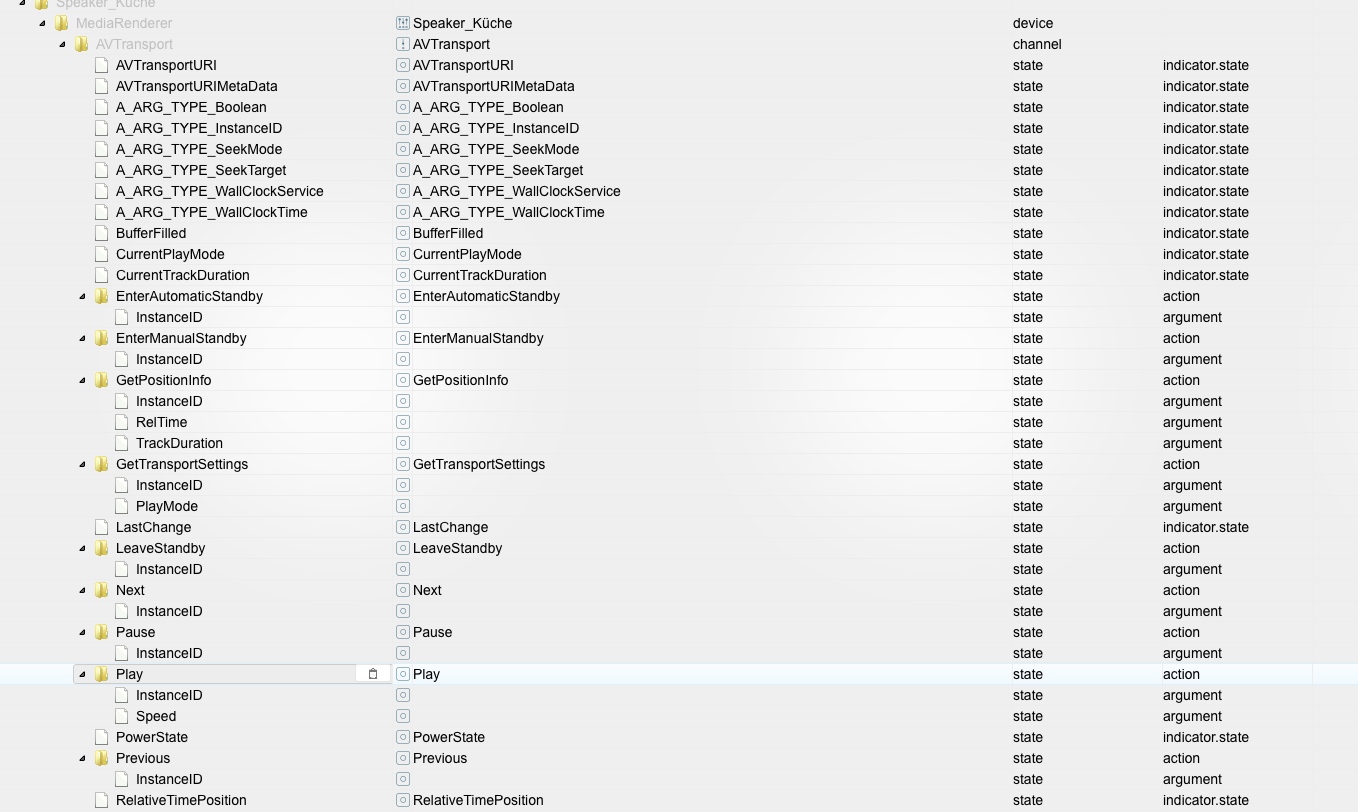

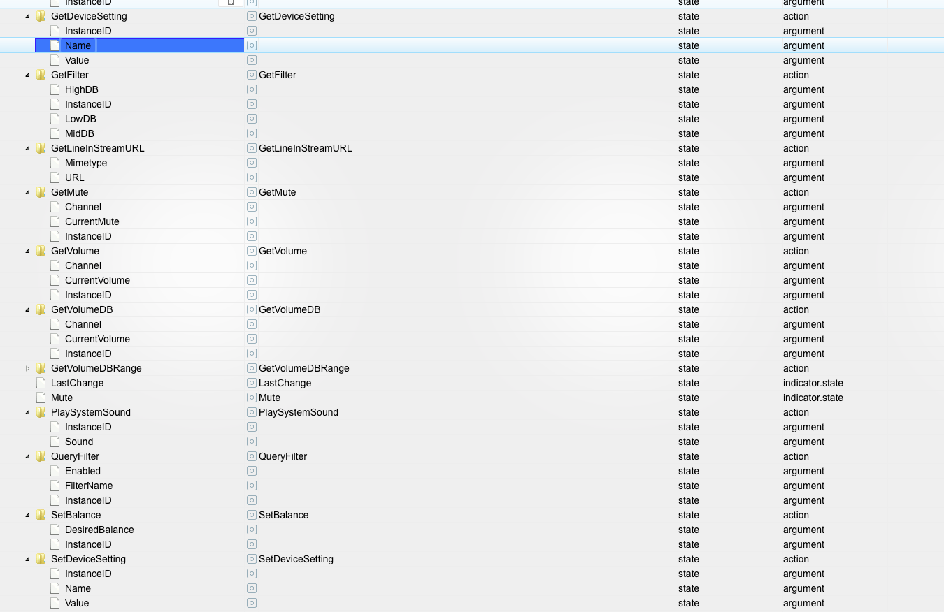

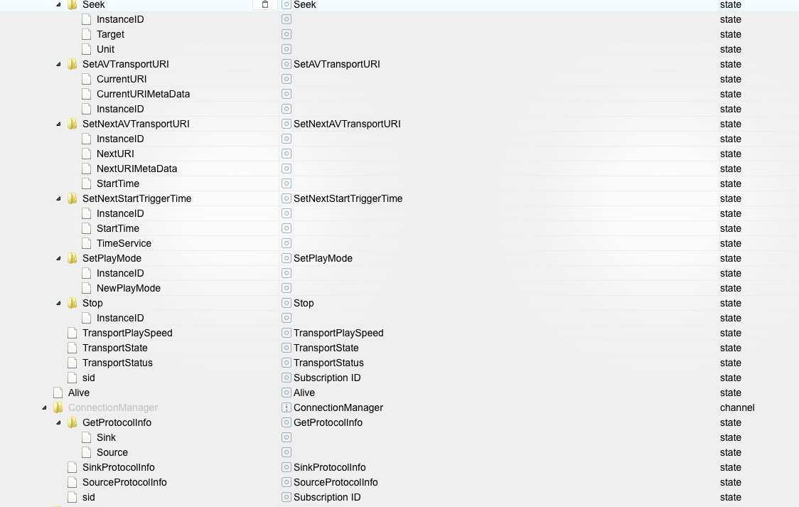

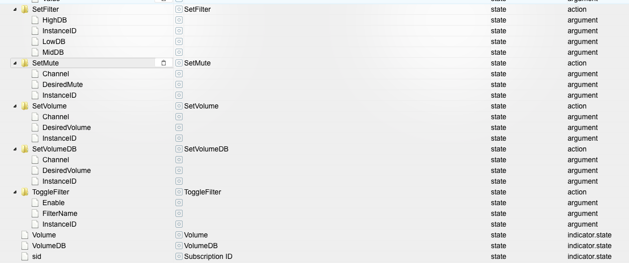

          Hallo Bluefox,
          das Paket habe ich mal installiert, wüsste aber nicht was ich jetzt machen soll 😉
          Dann habe ich mal den upnp Adapter installiert, der findet dann u.a. auch meine Raumfeld Geräte.
          Ich habe den Connector (hängt an meinem Stereo Verstärker und 2 One S (Küche und BAD EG).
          Allerdings sind da so unendlich viele Möglichkeiten aufgeführt da weis ich nicht was ich nehmen soll.
          Ich möchte eigentlich nur mittels Alexa einen Raumfeld Radiosender starten.
          Mal exemplarisch für den One S in der Küche ein paar Screenshots mit den Einstellungsmöglichkeiten.
          Probiert habe ich schon einiges, führt aber nicht zum Erfolg 😉
          • Jey Cee
            Hallo Borland,
            ich hab da mal ein Beispiel für Windows Media player gebastelt.
            Schau es dir mal an und dann wird es hoffentlich einigermaßen klar wie es funktioniert.
            Außerdem solltest du die readme im Github lesen, dort habe ich versucht die Struktur zu erklären.
            var device = 'upnp.0.Jey_Cee_(JEYCEE-LENOVO_:_Windows_Media_Player)'; //hier das upnp Gerät eintragen das gesteuert werden soll var control = 'javascript.0.WMP_lenovo'; //hier das Objekt eintragen wo die Steuerobjekte angelegt werden sollen var oldVol; //createState(name, initialValue, forceCreation, common, native, callback); createState(control + '.Play', false, {type: 'boolean', read: 'true', write: 'true', role: 'button.play'}); createState(control + '.Pause', false, {type: 'boolean', read: 'true', write: 'true', role: 'button.pause'}); createState(control + '.Stop', false, {type: 'boolean', read: 'true', write: 'true', role: 'button.stop'}); createState(control + '.Vol_UP', false, {type: 'boolean', read: 'true', write: 'true', role: 'button.volume_up'}); createState(control + '.Vol_Down', false, {type: 'boolean', read: 'true', write: 'true', role: 'button.volume_down'}); createState(control + '.Mute', false, {type: 'boolean', read: 'true', write: 'true', role: 'button.mute'}); on({id: control + '.Play', val: true }, function(obj){ //Wiedergabe starten setState(device + '.MediaRenderer.AVTransport.Play.InstanceID', 0); setState(device + '.MediaRenderer.AVTransport.Play.Speed', 1); setState(device + '.MediaRenderer.AVTransport.Play', 'send'); }); on({id: control + '.Pause', val: true }, function(obj){ //Wiedergabe pausieren setState(device + '.MediaRenderer.AVTransport.Pause.InstanceID', 0); setState(device + '.MediaRenderer.AVTransport.Pause', 'send'); }); on({id: control + '.Stop', val: true }, function(obj){ //Wiedergabe stoppen setState(device + '.MediaRenderer.AVTransport.Stop.InstanceID', 0); setState(device + '.MediaRenderer.AVTransport.Stop', 'send'); }); on({id: control + '.Vol_UP', val: true }, function(obj){ oldVol = getState(device + '.MediaRenderer.RenderingControl.Volume').val; newVol = parseInt(oldVol) + 5; //der Wert um den die Lautstärke geändert wird, kann beliebig geändert werden //neue Lautstärke senden setState(device + '.MediaRenderer.RenderingControl.SetVolume.Channel', 'Master'); setState(device + '.MediaRenderer.RenderingControl.SetVolume.DesiredVolume', newVol); setState(device + '.MediaRenderer.RenderingControl.SetVolume.InstanceID', 0); setState(device + '.MediaRenderer.RenderingControl.SetVolume', 'send'); }); on({id: control + '.Vol_Down', val: true }, function(obj){ oldVol = getState(device + '.MediaRenderer.RenderingControl.Volume').val; newVol = parseInt(oldVol) - 5; //der Wert um den die Lautstärke geändert wird, kann beliebig geändert werden //neue Lautstärke senden setState(device + '.MediaRenderer.RenderingControl.SetVolume.Channel', 'Master'); setState(device + '.MediaRenderer.RenderingControl.SetVolume.DesiredVolume', newVol); setState(device + '.MediaRenderer.RenderingControl.SetVolume.InstanceID', 0); setState(device + '.MediaRenderer.RenderingControl.SetVolume', 'send'); }); on({id: control + '.Mute', val: true }, function(){ var oldMute = getState(device + '.MediaRenderer.RenderingControl.Mute').val; if(oldMute == 0){ setState(device + '.MediaRenderer.RenderingControl.SetMute.InstanceID', 0); setState(device + '.MediaRenderer.RenderingControl.SetMute.Channel', 'Master'); setState(device + '.MediaRenderer.RenderingControl.SetMute.DesiredMute', 1); setState(device + '.MediaRenderer.RenderingControl.SetMute', 'send'); //oldVol = getState(device + '.MediaRenderer.RenderingControl.Volume').val; }else{ setState(device + '.MediaRenderer.RenderingControl.SetMute.InstanceID', 0); setState(device + '.MediaRenderer.RenderingControl.SetMute.Channel', 'Master'); setState(device + '.MediaRenderer.RenderingControl.SetMute.DesiredMute', 0); setState(device + '.MediaRenderer.RenderingControl.SetMute', 'send'); } }); on({id: control + '.MediaURL' }, function(obj){ setState(device + '.MediaRenderer.AVTransport.SetAVTransportURI.CurrentURI', obj.newState.val); setState(device + '.MediaRenderer.AVTransport.SetAVTransportURI.InstanceID', 0); setState(device + '.MediaRenderer.AVTransport.SetAVTransportURI', 'send'); });
