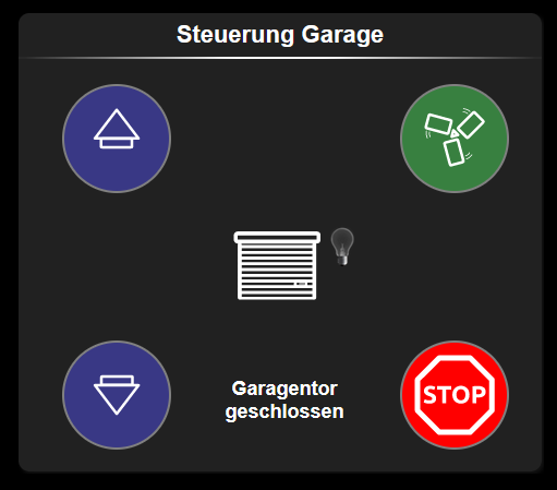

      In meiner VIS habe keine Probleme - da habe ich das so umgesetzt:
      wo z.B. der Eintrag für den Pfeil nach oben darüber funktioniert:
      Es muss also an der Kombi 12/7er Taster-Eingang zum Hörman Modul liegen. Was klappt da nur nicht? Scheint ein HomeMatic internes Problem zu sein - oder?

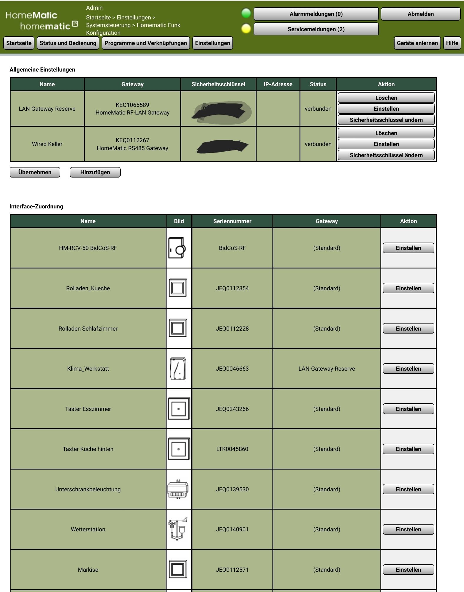

              Wie kann ich denn das Hörman Modul dem HAP zuordnen? Bei nicht IP Gateways weiß ich es, aber bei IP-Geräten habe ich das noch nicht gefunden.
              @homoran sagte in Kommunikationsprob HM-MOD_HO <-> HMW-IO-12-SW7-DR:
              @mguenther sagte in Kommunikationsprob HM-MOD_HO <-> HMW-IO-12-SW7-DR:
              warum geht dann im selben Moment die Steuerung über meine VIS?
              weil die nur bis zur CCU/HAP geht und das klappt.
              aber von da zum Aktor hakt es
              Wenn ich über meine VIS das Tor steuere, dann meinte ich auch, dass das Tor in dem Moment zB hochfährt. Also auch dann den Schritt von der CCU zum Aktor.
                Homoran Global Moderator Administrators @mguenther last edited by
                ich hatte nur zum testen an eine Test piVCCU3 einen Lidl HAP angeschlossen, es aber selber nicht probiert dort Geräte zu binden.
                Es müsste über Einstellungen - Systemsteuerung - LAN Gateway gehen
                dann hängt es vielleicht mit der Bestätigung??
                  mguenther @Homoran last edited by
                  das Lan-Gateway ist aber nur für die Nicht IP-Geräte einstellbar. Da taucht bei mir keine HMIP HAP auf.
                  Wie ist das mit der Bestätigung gemeint? Das bzw. die Umsetzung habe ich noch nicht verstanden.
                    das müsste dir jetzt jemand sagen, der die Konstellation mit HAP einsetzt. Ich weiß es nicht mehr.

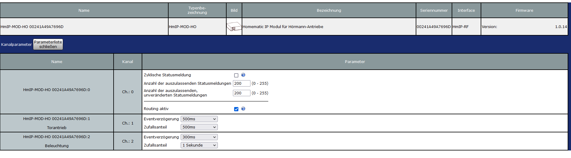

                      Ich habe die letzten Tage etwas weiter herumgetüftelt - bin nur nicht schlauer geworden. Habe sogar noch eine andere Antenne ausprobiert und angeschlossen, weil ich auf einmal sogar Kommunkationsprobleme der IP-Geräte hatte, aber das ist es auch nicht. In meiner Raspimatic ist alles grün und die Sende/Empfangswerte liegen bei -65dBM zu meinem HM-MOD-HO. Komisch ist wirklich, dass das Tor sich sofort bewegt, sobald ich es über die VIS steuere, über den Tastereingang aber nicht. Da klappt es entweder zeitversetzt oder gar nicht. Was kann ich da denn ändern?
                        Das passt ja zu dem Fehler.
                        das muss nichts mit der Sendeleistung zu tun haben, das Gegenteil kann sogar der Fall sein.
                        Wenn direkt kommunizierende Geräte zu dicht beieinander liegen "brüllen" sie sich ggf. so an, dass keine sauberen Signale ankommen, was zu einer Kommunikationsstörung führt.
                        Wie gesagt ist das nur die theoretische Erreichbarkeit.
                        Ein anderer Faktor wären zwei zeitgleiche Pakete (können auch Sende- und Empfangspakete sein) die natürlich nicht zeitgleich bearbeitet werden können. Auch das führt zu einer Kommunikationsstörung
                        Aus dem Grund soll bei HM immer ein zeitlicher Abstand zwischen Funkbefehlen liegen (z.B. bei Rolladensteuerung immer um 2-4 Sekunden versetzt, weil sonst der "Äther verstopft" ist.
                        Auch nur zu senden, wenn es wirklich eine Änderung gibt dient dieser Funkhygiene und sorgt dadurch für ein störungsfreieres System.
                        Zu allem Überfluss kann z.B. eine sterbende Batterie in einer 868MHz-Fernbedienung zu massiven Funkstörungen im HomeMatic Betrieb führen, selbst wenn der Verursacher gar kein HM-Gerät ist
                        M 2 Replies Last reply Reply Quote 1
                          AH!!! Verstanden.
                          das sind die Einstellung jetzt in dem HM-MOD-HO und es geht aktuell ohne Probleme auch mit dem Taster. Ich hatte vorher tatsächlich die Eventverzögerung beim Torantrieb auf 0 gesetzt. Vielleicht lag es ja da dran.
                            übrigens - seit der Anpassung keine Probleme mehr. Alles läuft, wie es laufen soll. Nochmals Danke für den Tipp
