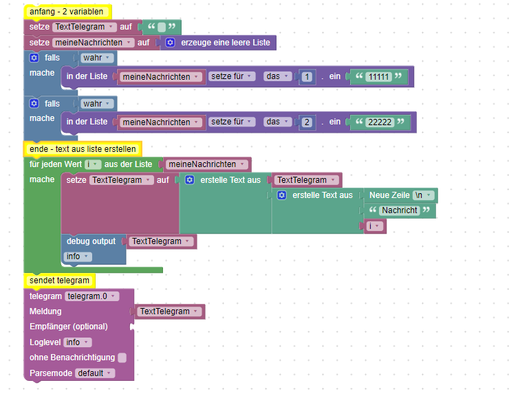

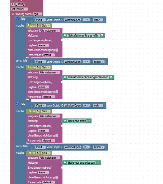

      Ich habe ein Blockly wo ich, wenn ich das Haus verlasse über Telegram Nachrichten bekommen ob und welche Fenster geöffnet bzw. geschlossen sind.
      Ich würde die Nachrichten aber gerne zu einer Nachricht zusammen fassen und nicht das ich für 5 Fenster 5 Benachrichtigungen einzeln erhalte.
      Hat jemand einen Tipp ob man das realisieren kann?

        dann musst du statt der einzelnen telegram Blöcke die Ergebnisse erst e7nmal in Variablen sammeln und duese dann zum Scluss einmalig versenden

              • liv-in-sky
                liv-in-sky @biker1602 last edited by
                @biker1602 ungefähr so
                damit erstellst du ein array mit all den nachrichten. das array wird am ende durch eine schleife laufen und erstellt den txt - dann wird telegram versendet
                  paul53 @biker1602 last edited by paul53
                  @biker1602 sagte: wie ich das machen muss mit den Variablen
                  Z.B. so
                    @paul53 sei mir nicht böse aber das verstehe ich nicht.
                    oben im Trigger muss doch mein Handy rein was, wenn es auf false geht die Meldung ausgibt.
                    unter falls hast du dann nur Wert von Objekt ID
                    Woher weiß er denn bei was für einem Wert was gemacht werden soll.
                    dann hast du 2 mal setze msg und da unter grün zu msg.
                    Mich wundert das oben auch Schlafzimmerfenster offen und zu beide mit setze msg stehen und unten unter zu msg beide Balkontür offen und Balkontür geschlossen stehen.
                    Ich hjabe da vielleicht einen Denkfehler aber ich glaube so funktioniert das nicht oder?
                    paul53 BBTown 3 Replies Last reply Reply Quote 0
                      @biker1602 sagte: ich glaube so funktioniert das nicht oder?
                      Teste es.
                          @biker1602 sagte: mein Handy rein was, wenn es auf false geht die Meldung ausgibt.
                          Trigger "ist kleiner als letztes" löst nur bei Änderung von true --> false aus. Der Trigger "ist unwahr" könnte zu oft auslösen.
                          @biker1602 sagte in Mehrere Telgramm Nachrichten bündeln.:
                          Der Wert des Datenpunktes ist true oder false - genau wie das Ergebnis eines Vergleichs. Bei true wird der mache-Zweig ausgeführt, bei false der sonst-Zweig.
                          "setze msg" schreibt den Textanfang in die Variable. Darunter wird der weitere Text an die Variable angehängt (jeweils in neuer Zeile).
                            biker1602 @paul53 last edited by
                            @paul53 Danke Super hat geklappt👍
