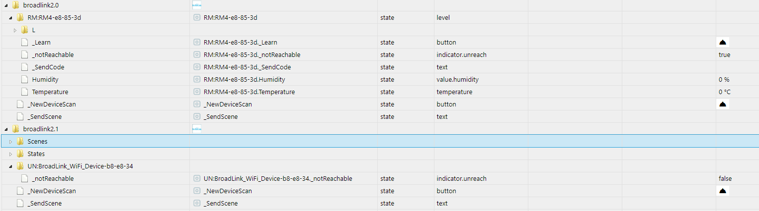

      Leider bekomme ich den aber irgendwie nur so 'halb' eingebunden, was dann, im Vgl. zum RM3 mini, in einer zweiten Instanz, wie folgt aussieht:
      Warum heißt der RM4 dort 'Broad_Link_Wifi_Device ...' und nicht RM4?
      Der RM3 mini wird ja auch als RM4c erkannt!?
      Wie man sieht, fehlen vor allem die Learn-Buttons (IR/RF), was das Ganze natürlich etwas schwierig macht.
      Ich hatte versucht so einen Button manuell zu erstellen, der hat aber nicht funktioniert.
      Ich habe die zweite Instanz dann wieder gelöscht und die IP des RM4 in die erste Instanz zusätzlich eingetragen. Der Log beim Start sieht dann aus wie folgt:

      Ich befürchte, der Hinweis steckt in den Zeilen 7+8 'Unknown .....', weiß damit aber nicht so recht etwas anzufangen, da er dort ja eigentlich den richtigen BL (=RM4pro) erkennt!? Meine Suche hier im Forum blieb leider auch erfolglos.
      Die Zeile wiederholt sich dann bei jedem Poll, also alle 30 Sek..
      Hat da evtl. mal jemand einen guten Tipp dazu? 🙂
      Habe ich da evtl. bei der Einrichtung des RM4s mit der App einen Fehler gemacht? - wobei er dort funktioniert inkl. Anlernen.

          Als Verzweiflungstat habe ich den RM4 gerade aber tatsächlich nochmals komplett neu eingerichtet und danach in den Adapter auch nochmals die IP-Adresse und die ID Zuordung eingetragen, ... und nun gehts 🙂
          (ich nehme mal an, dass bei der Einrichtung irgendwas schief gegangen ist, da man ja für alle Änderungen an den Grundeinstellungen immer die BL-Cloud benötigt, den Zugriff würgt aber mein PiHole ab .... 😉 )
