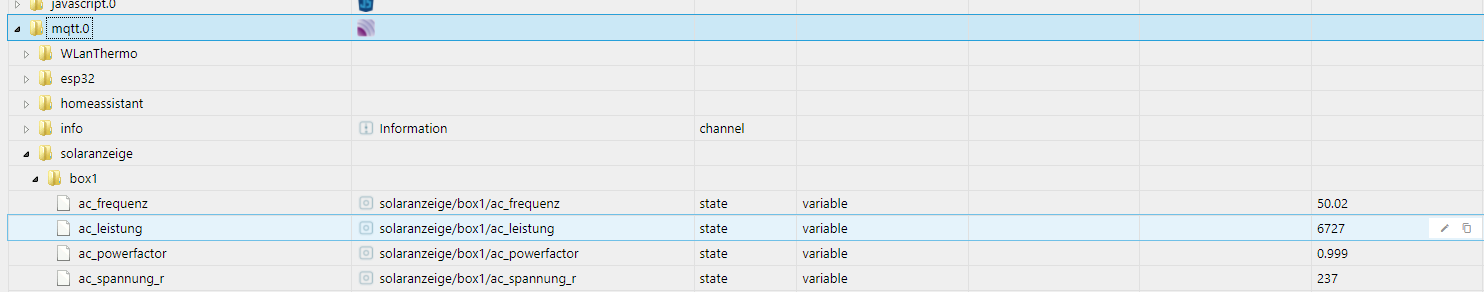

      Meine PV-Anlage / Wechselrichter lese ich mit dem Projekt Solaranzeige.de aus, die Daten von Solaranzeige.de greife ich per MQTT ab und binde diese in den ioBroker ein - soweit top!
      Ich würde nun gerne einen Wert (aktuelle AC-Leistung, int positive ganze Zahl) in eine HTML-Datei schreiben, um diese an meine Wallbox-Steuerung (openWB) zu übergeben.

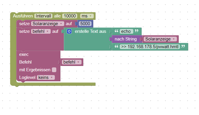

                              Na gut - dann müsst ihr wohl ran, weil @DasMoritz sicher mit Blockly lösen will. 😉 - und das ist ja nicht mein bevorzugtes Tool. 😉
                              Aber ich denke ich, da hier keine Formatierung und nichts von Nöten ist sondern nur einen Zahlenwert in eine Datei zu schreiben, ist das für Euch in max. einer Minute zusammengeklickt.
                              @DasMoritz
                              Aber es wäre sicher hilfreich, wenn Du den Code zur Verfügung stellst, wie Du den Zahlenwert ausliest. Also konkretes MQTT Topic bzw. den Datenpunkt im iobroker (falls über den MQTT Adapter) und ggf. den Zahlenwert extrahiert.
                              wie gesagt ich kann Dir im Blockly schlecht helfen - aber wenn Du den Input da noch reinpfrimelst - könnte es vielleicht so aussehen. Aber das können andere besser
                              Du müsstest halt nur in diese Variable 'Solaranzeige' Deinen extrahierten Zahlenwert rein schreiben. Ggf. noch irgendwelche Abbruchbedingungen einfügen, da das Teil ja unendlich läuft.
                              Aber wie gesagt ich kann kein Blockly schreiben 😉 und weiß nicht, ob es einfachere Wege gibt in eine Datei zu schreiben.

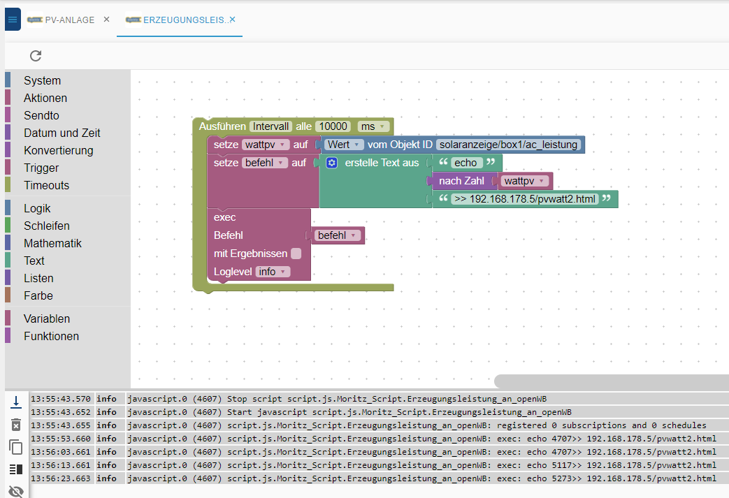

                                        also so sieht das Script aktuell aus:
                                        Ich denke mein Problem liegt momentan noch in den fehlenden Berechtigungen, sprich: Der iobroker darf nicht auf meinem NAS einfach irgendwie schreiben.
                                        Vermutlich muss ich dafür auf dem NAS einen User anlegen (User: iobroker) mit Kennwort (gute Frage)?!
                                        Die Optimierung kommt später 😉

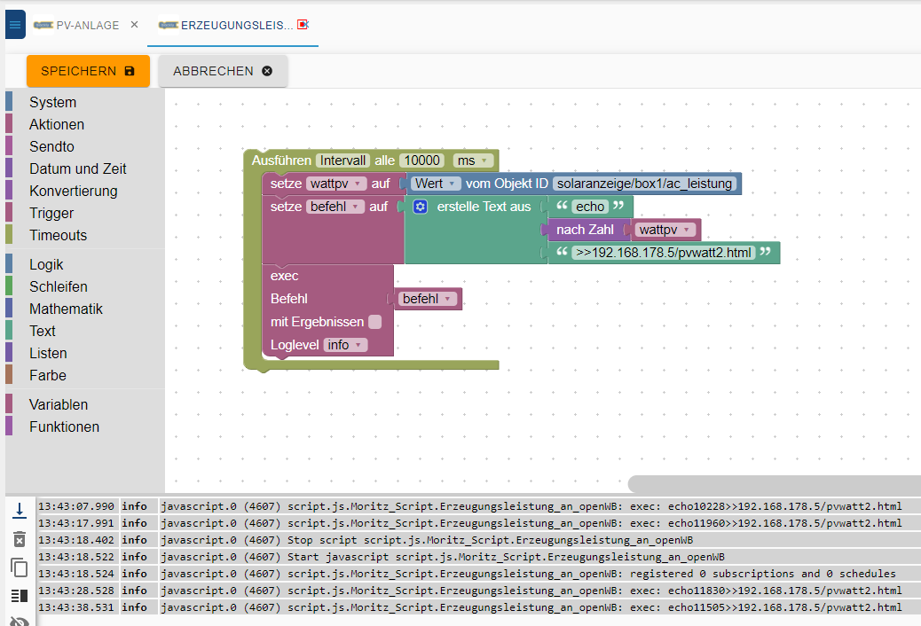

                                          @dasmoritz mach noch ein Leerzeichen nach "echo"!
                                            DasMoritz @Ahnungsbefreit last edited by
                                            @ahnungsbefreit
                                            Ist aktualisiert:
