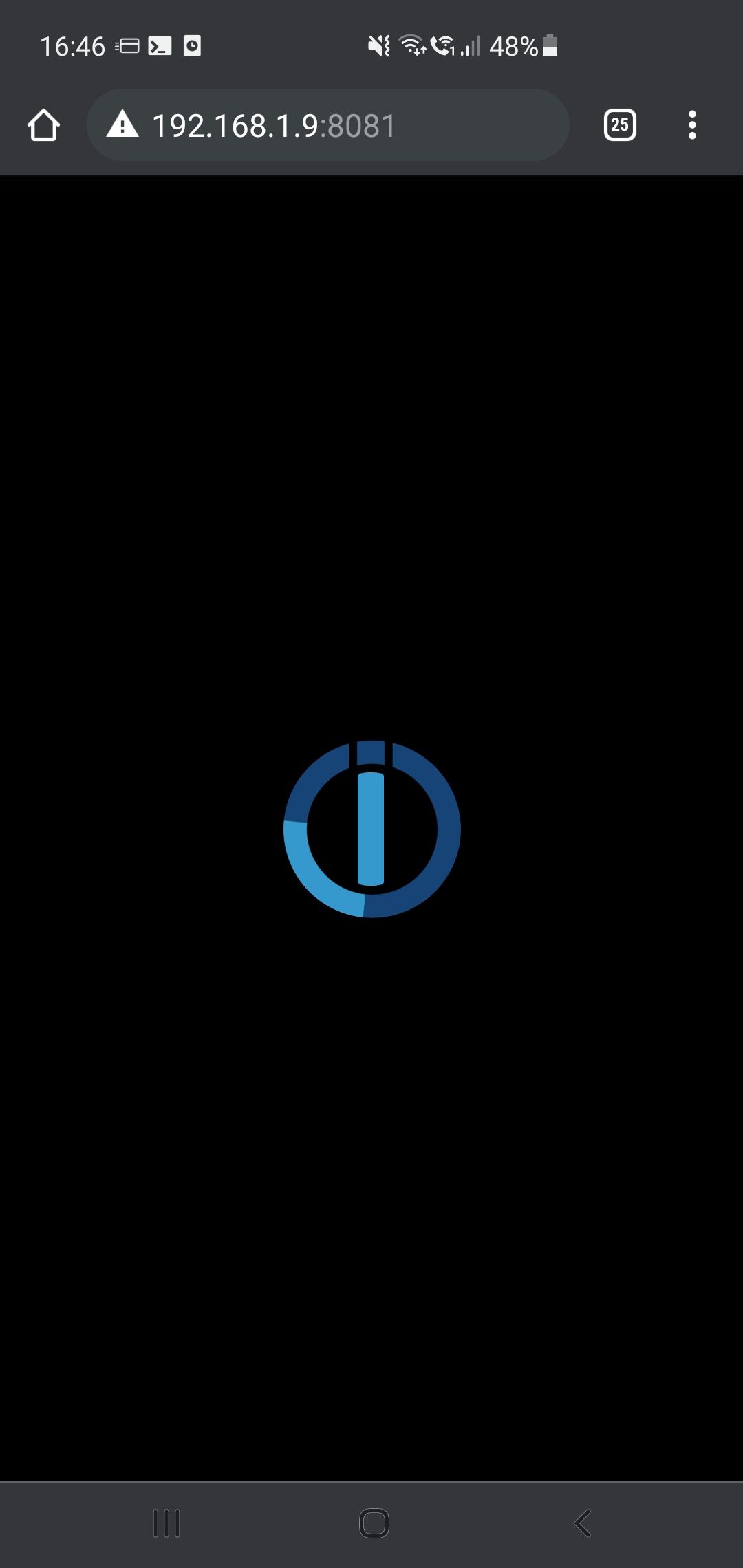

      Hallo, folgendes Problem:
      Ich wollte meine IoBroker Installation auf ein neues System umziehen. Die Wiederherstellung über Backup hat soweit auch geklappt aber ich komme jetzt nicht mehr auf die Admin login Seite.
      Es kommt immer nur das IoBroker lade Logo sonst nichts. Screenshot_20210706-164700_Chrome.jpg
      Hat jemand eine idee woran das liegen kann?
      Admin 5 hab ich installiert. Liegt es vielleicht an dem?
      Grüße Alex

                  Was mich stutzig macht , du ruftst die IP 192.168.1.9 auf , da sind aber bind mit 192.168.1.10 drin z.B KNX ....
                  Was sagt das laufende Log :
                  tail -f /opt/iobroker/log/iobroker.current.log
                  mayli01 Glasfaser 2 Replies Last reply Reply Quote 0

                    admin 5 hatte ich mal installiert aber wider ein Downgrade auf 4.2.1 gemacht.
                    Die 192.168.1.10 hat das alte System. 192.168.1.9 das neue. Bei manchen Adaptern hab ich die 10er ip am altem System fix gebunden. Deshalb wurde sie ip auch am neuem System so übernommen
                    Aber an dem kann es glaub ich nicht liegen weil ich alle Adapter jetzt bis auf admin.0 gestoppt habe.
                    2021-07-06 20:29:12.067  - info: host.IOB-Server "system.adapter.admin.0" enabled
                    2021-07-06 20:29:12.145  - info: host.IOB-Server instance system.adapter.admin.0 started with pid 12146
                    2021-07-06 20:29:12.742  - info: admin.0 (12146) starting. Version 4.2.1 in /opt/iobroker/node_modules/iobroker.admin, node: v12.22.2, js-controller: 3.2.16
                    2021-07-06 20:29:12.759  - info: admin.0 (12146) requesting all states
                    2021-07-06 20:29:12.760  - info: admin.0 (12146) requesting all objects
                    2021-07-06 20:29:13.480  - info: admin.0 (12146) received all objects
                    2021-07-06 20:29:13.545  - info: admin.0 (12146) http server listening on port 8081
                    2021-07-06 20:29:13.545  - info: admin.0 (12146) Use link "http://localhost:8081" to configure.

                      Du hast meine Frage nicht beantwortet ?
                      Also nach dem Backup Admin 5 installiert ?
                      Ein Downgrade auf 4.2.1 funktioniert nicht , da ist ein Bug ,du mußt dann wieder auf Admin 5 zurück .
                      Eventuell mal das versuchen .
                      https://forum.iobroker.net/topic/44282/test-adapter-admin-5-0-x-alpha-der-neuen-ui/856?_=1625597487454
                      mayli01 1 Reply Last reply Reply Quote 0
                      • mayli01
                        mayli01 @Glasfaser last edited by
                        @glasfaser
                        Nein wie gesagt auf dem alten system war mal admin 5 drauf dann bin ich wieder zu admin 4 umgestiegen. Dann habe ich das Backup gemacht und auf das neue System gespielt. Nach der Wiederherstellung am neuem System konnte ich mich nicht mehr einloggen.
                        Aber das mit der neu Installation von admin hat hat funktioniert! Komme jetzt wieder zum Login.
                        Vielen Dank @Glasfaser!
