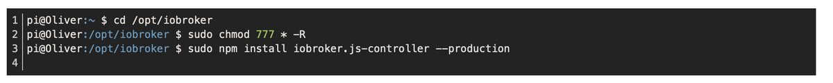

      Weiß mir nicht mehr zu helfen

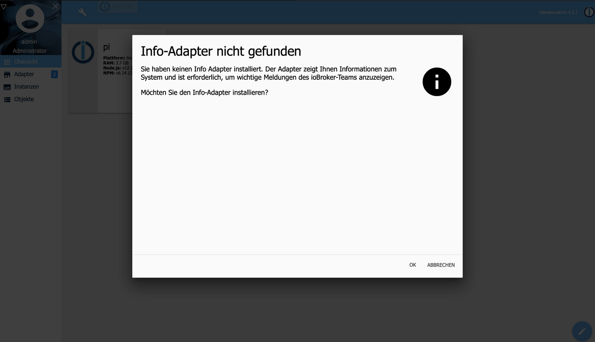

                                    Berserker 1 Reply Last reply Reply Quote 0
                                    • Berserker
                                      Berserker @Berserker last edited by
                                      @berserker
                                      Die Web Oberfläche ist wieder da.
                                      Ich lass erstmal die Finger weg bis du etwas dazu sagst.
                                      • Berserker
                                        Berserker @Thomas Braun last edited by
                                        @thomas-braun said in Stromausfall Web-Oberfläche öffnet sich nicht mehr:
                                        iobroker list instances
                                        pi@pi:/opt/iobroker $ iobroker list instances
                                        + system.adapter.admin.0                  : admin                 : pi                                       -  enabled, port: 8081, bind: 0.0.0.0, run as: admin
                                        + instance is alive
                                        Das kommt dabei raus
                                          Thomas Braun Most Active @Berserker last edited by
                                          @berserker Dann solltest du jetzt die fehlenden Adapter ja nachinstallieren können.
                                          Berserker 2 Replies Last reply Reply Quote 1
