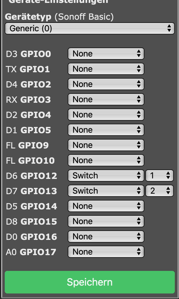

      Hier ist meine Config:

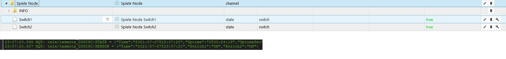

      Hier im ioBroker die Datenpunkte
      https://media.giphy.com/media/AnNFn3oUFdbhc9Sk71/giphy.gif

          Generic (18) statt Generic (0)

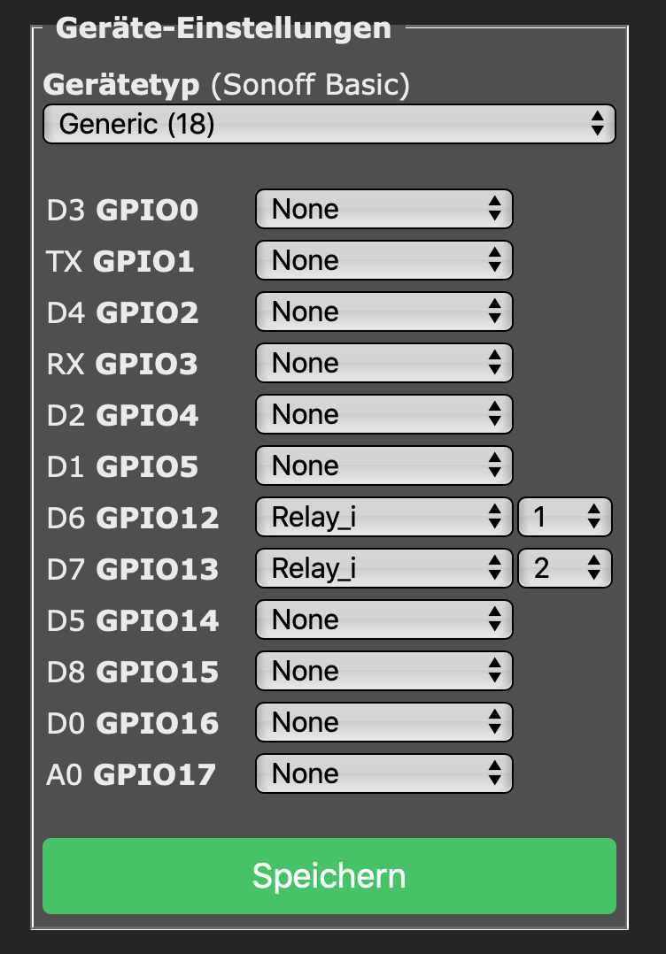

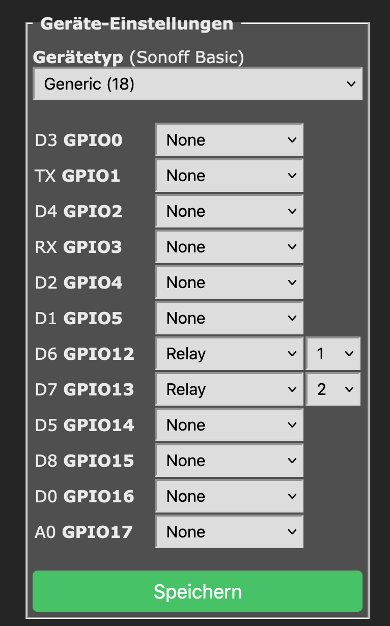

                Hier die Einstellung :
                Bildschirmfoto 2021-07-07 um 23.17.00.png Bildschirmfoto 2021-07-07 um 23.14.39.png
                Ralla66 1 Reply Last reply Reply Quote 0
