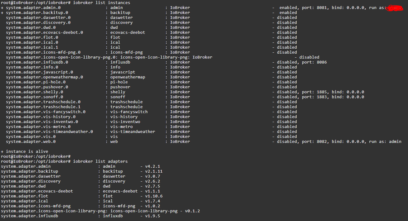

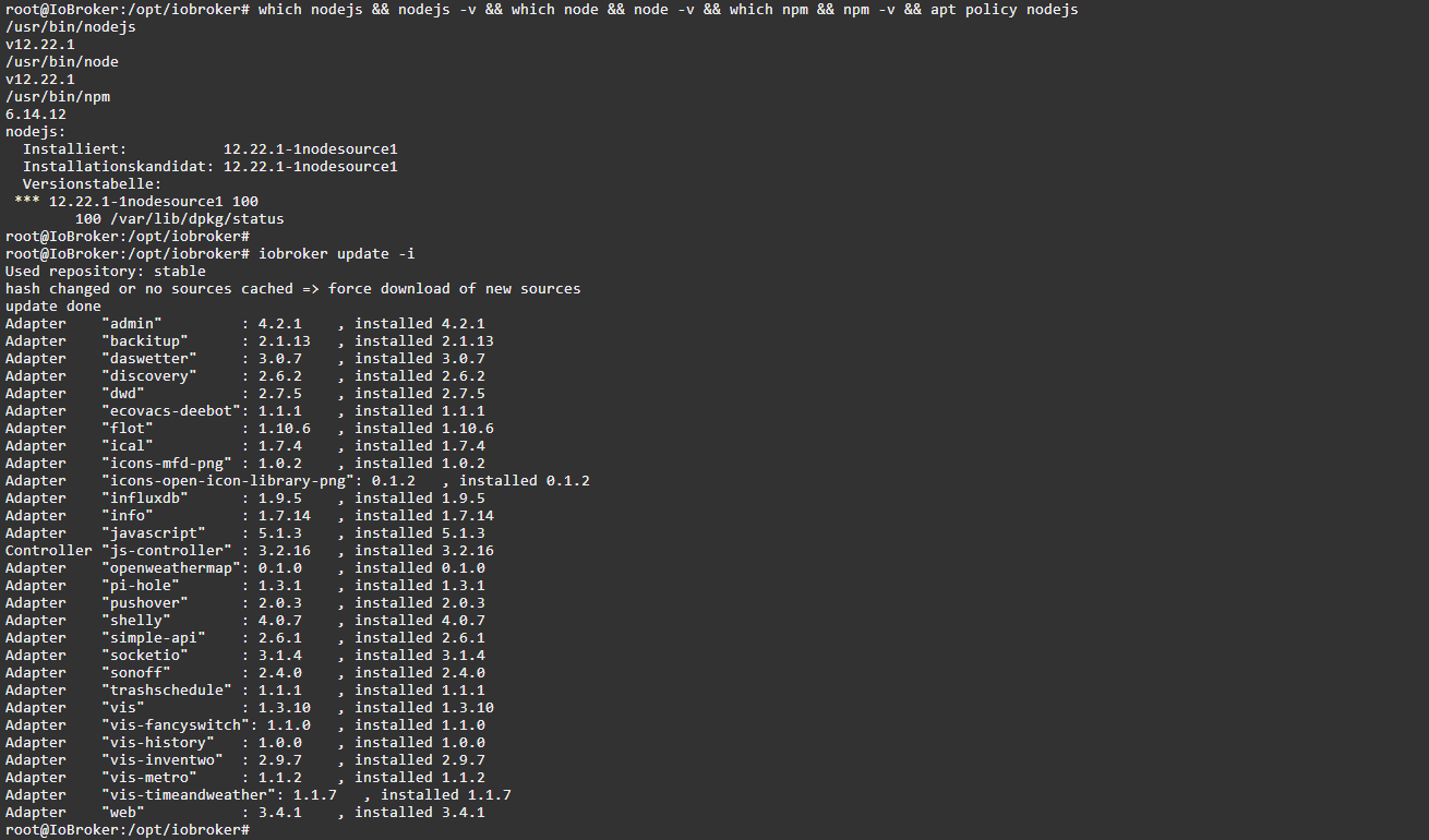

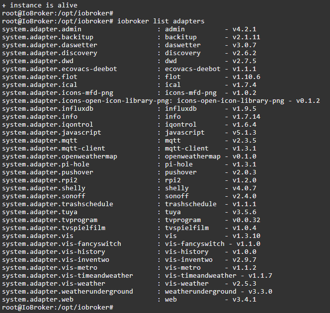

          Guten Morgen zusammen,
          sind ein paar Screenshots mehr.
          Was mich wundert, dass einigen Instanzen als "disabled" stehen?
          Hier die Bilder:
          Viele Grüße
          • Glasfaser
            Glasfaser @ZoXx last edited by Glasfaser
            @zoxx sagte in Backup / Restore von Raspberry Pi auf Synology:
            Nein, gleicher Fehler wie oben.
            Die aktuelle wäre Interessant .
            Das heißt du , bekommst kein zugriff auf Admin 8081 .
            Mache mal :
            iobroker upload all
            INFO:
            Bitte keine Screenshot , Ausgabe in </> code-tags
            was sagt
            iobroker status
