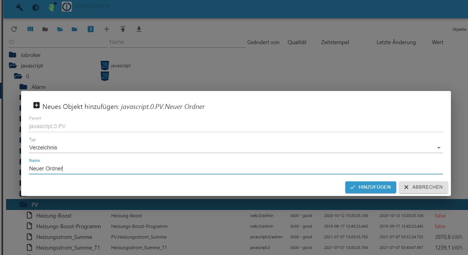

              ??? Ich möchte doch nur in dem PV Ordner einen Datenpunkt anlegen.
                paul53 @hg6806 last edited by paul53
                @hg6806 sagte: in dem PV Ordner einen Datenpunkt anlegen.
                Das geht mit der neuen Admin5-Oberfläche nicht mehr. Es gibt 2 Möglichkeiten:
                • mache aus "javascript.0.PV" ein Verzeichnis-Objekt
                • oder schalte in der Admin-Konfiguration zurück auf die "Alte Benutzeroberfläche"

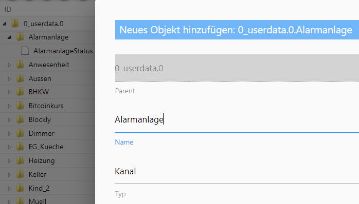

                                        Du musst neue Objekte unter "0_userdata.0" erstellen, die den identischen Namen der bereits bestehenden Ordner haben. Beispiel mit kurzer Struktur (channel.state):

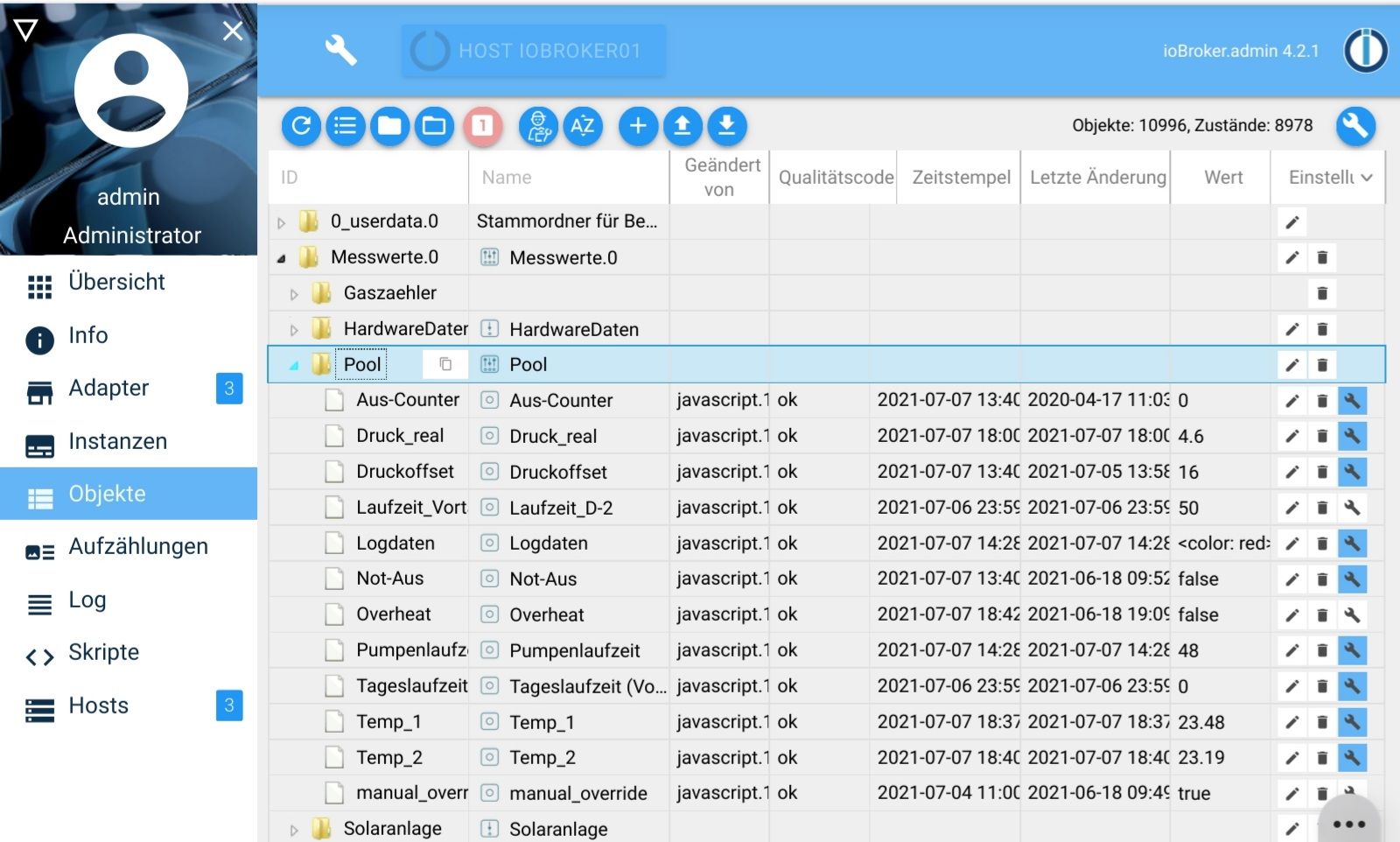

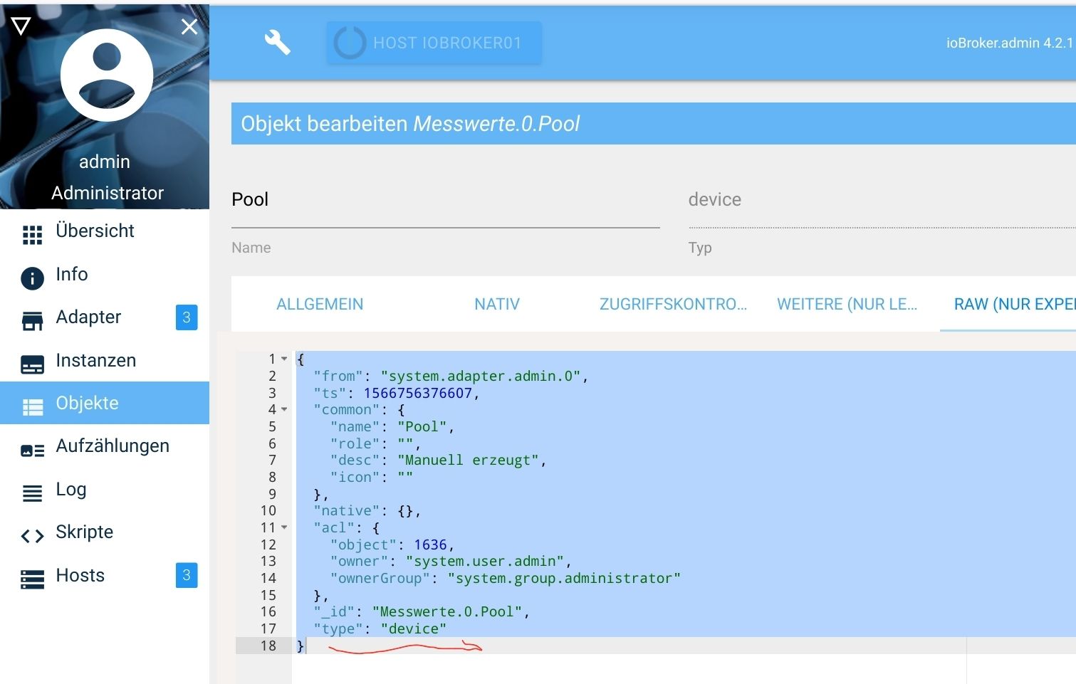

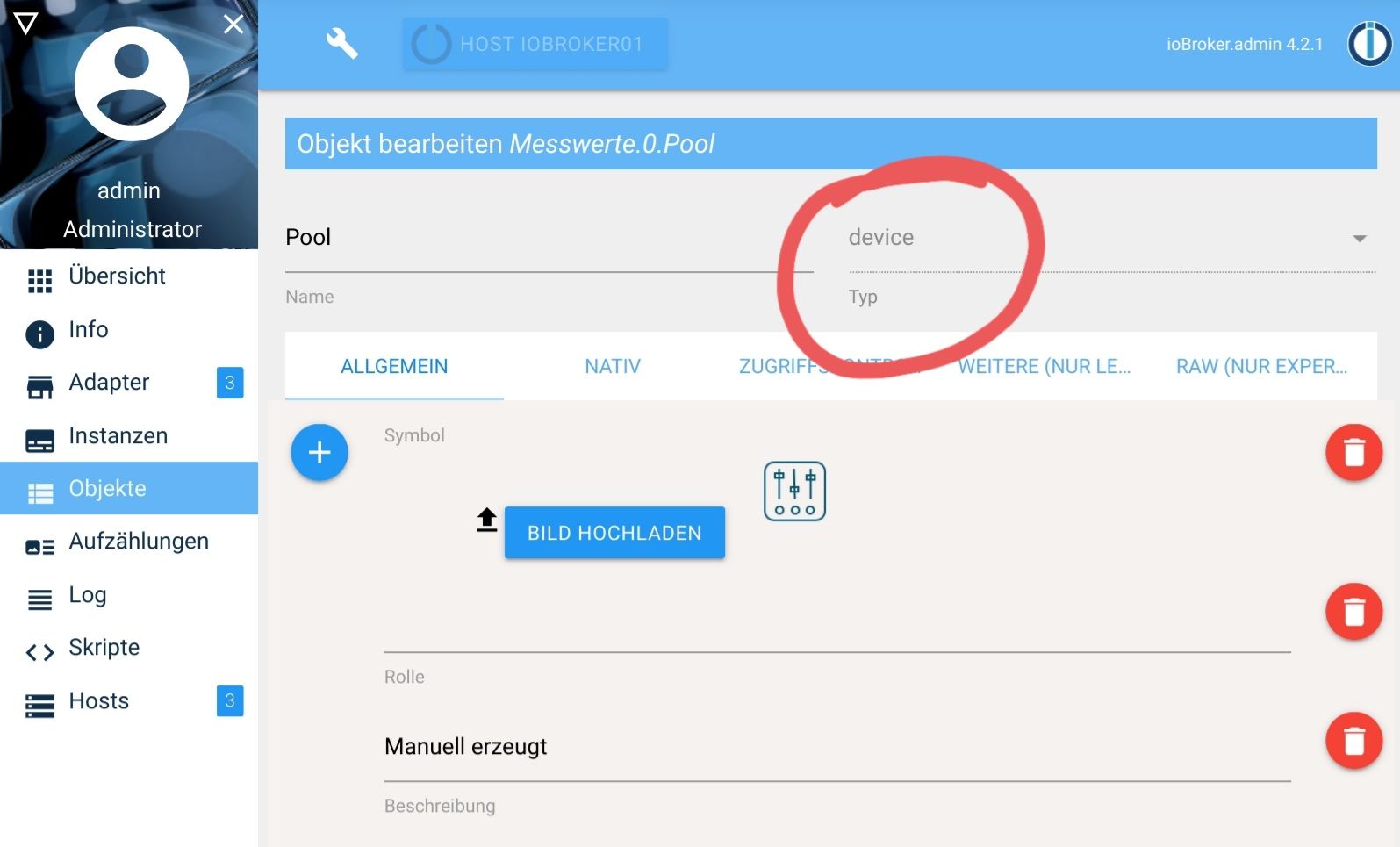

                                          Homoran Global Moderator Administrators @Wildbill last edited by
                                          @wildbill sagte in Kann keinen Datenpunkt anlegen:
                                          Wenn ich mir jetzt da so einen "Ordner" unter userdata.0 anschaue, dann kann ich da gar nix einstellen
                                          das passiert eben, wenn du das "Verzeichnis" zusammen mit einem Darin liegenden Datenpunkt erzeugst.
                                          erzeugst du es manuell einzeln, sieht es so aus
                                          dann kann man es auch editieren
