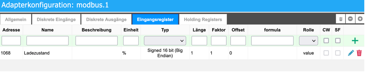

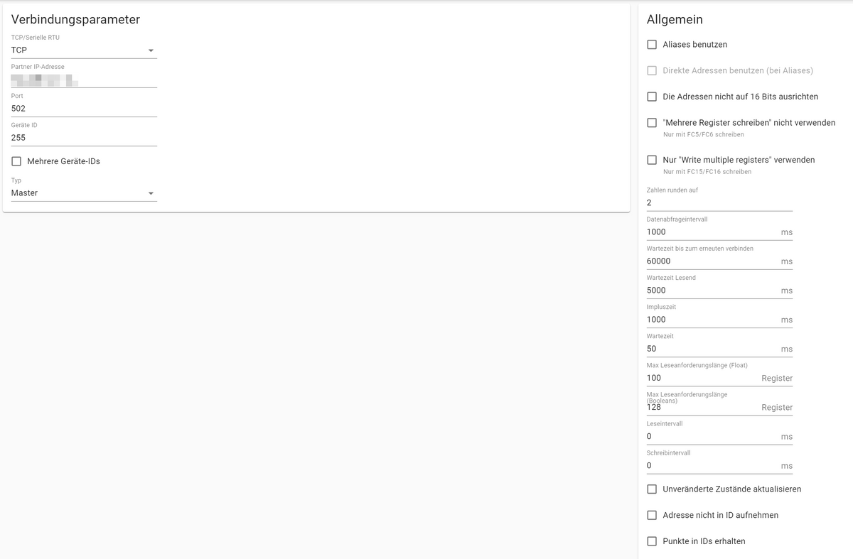

      ich möchte mit modbus meinen Varta Speicher vom Typ pulse neo abfragen. Hierzu habe ich von Varta die Modbus Dokumentation bekommen.
      Beim Einrichten der instance passt noch alles, er connectiert auf port 502 und disconneced wieder. Richte ich jedoch im Eingangsregister eine abzufragende Variable ein bekomme ich folgenden Fehler: (11224) Poll error count: 1 code: {"errorCode":132,"exceptionCode":2,"message":"ILLEGAL DATA ADDRESS"}
      Ich habe in den "allgemeinen" Einstellungen breits verschiedenes probiert, also nicht auf 16 bit ausrichten, alias, etc., -> aber ohne Erfolg.
      Lt. Fehlermeldung ist wohl die Nummer des Registers falsch, aber ich finde hierzu leider keine zusätzlichen Angaben und mir versuchen komme ich auch nicht weiter.

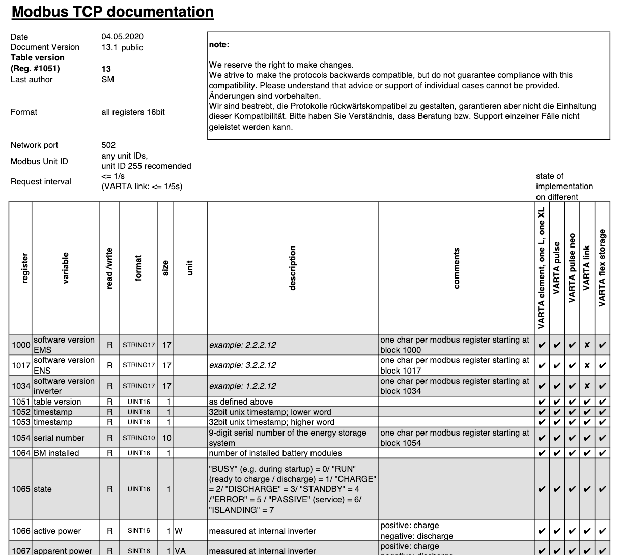

      Habt Ihr vielleicht noch einen Tipp, wie ich es gelöst bekomme? Hier noch die Registertabelle von Varta und meine derzeitigen Einstellungen im modbus.
      Danke. Chris
        aqua_chris last edited by
        Thema gelöst. Die Abrage muss im iobroker modbus im "Holding Register" mit poll abgefragt werden. Die Werte können dann direkt übernommen werden.
        Gruss Chris

                arot @phoenix last edited by
                @phoenix Hallo hab genau die oben beschriebenen Einstellungen verwendet aber leider bekomme ich immer folgenden Fehler:
                Weiß jemand was ich falsch mache?

                    arot @Glasfaser last edited by arot
                    @glasfaser Ja der Port ist offen und erreichbar.
                    Entschuldigt den Screenshot.
                    Hab den Fehler gefunden er möchte kein Http:// vor der IP in den Einstellungen des Adapters.

                              @sprite01 Okay. Laut der Varta Modbus Dokumentation kann der Varta Pulse Neo nämlich z.B. PV-sensor power (Register 1087) nicht auslesen. Ich erhalte über den Varta Speicher also nicht die aktuell von der PV erzeugte Leistung. Ich bekomme es auch nicht hin. Die vorangestellte 4 bringt mich leider auch nicht weiter.
