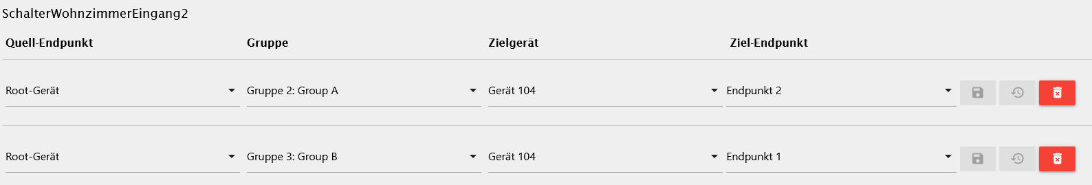

      Nun einige Geräte wie PAN06 habe ich bereits über Associations verknüpftAssociations.PNG
      Weitere Geräte, wie PAN06, MH-P220, kann ich nicht auf diese Weise verknüpfen, da ich keine Endpunkte außer Root seheAssociations2.PNG

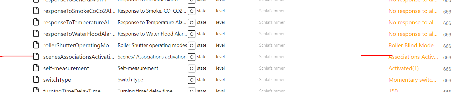

        arteck Developer Most Active @vaschu last edited by arteck
        @vaschu ich verstehe nur die hälfe was du da schreibst also ganz sachte...
        die Rollershutters musst du für associations erstmal konfigurieren. für jeden muss in den objekten unter config ein Datenpunkt sein,ich hab fibaros bei mir sieht das so aus
        die Schalter musst du dann demäntsprechend auf Gruppen legen
        dann kannst du die zueinander zuweisen
          Natürlich kannst du das. Wenn das Ziel-Gerät keine Endpunkte (d.h. Unter-Geräte) hat, musst du eben "Root-Gerät" (das Gerät selbst) auswählen. Was dann geht, hängt davon ab, was das sendende Gerät dir anbietet.
