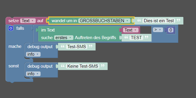

        @g-pitzer So:

          @ahnungsbefreit so ahnungsbefreit bist du nicht 😉
          Ich habe dein Blockly nicht ganz verstanden (liegt vermutlich an mir 🙂 ), aber mit deinem Denkanstoß habe ich zusammengebracht was ich will. DANKE!!
          • Ich verstehe nicht warum du das in Großbuchstaben umgewandelt hast
          • Ich kann mit dem debut output nichts anfangen, was macht das? Ich habe diese Blöcke durch send to Telegram/Mail ersetzt.

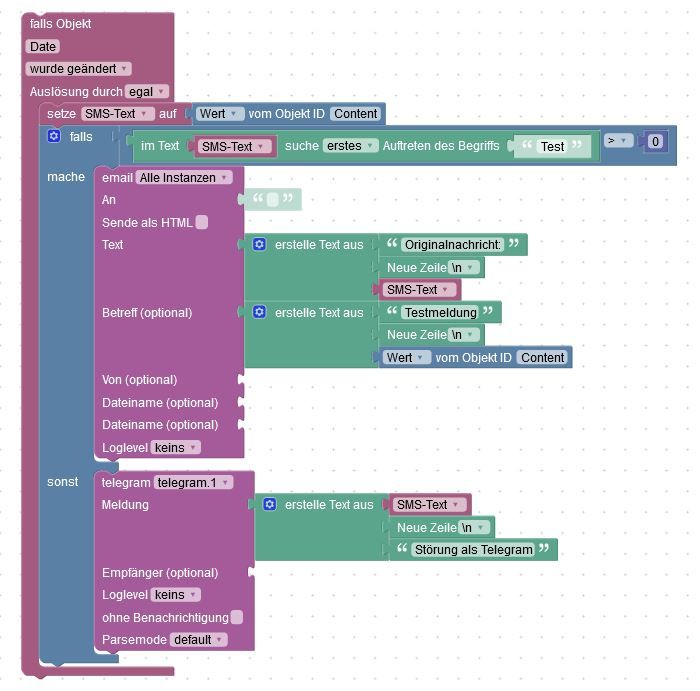

          Zur Vollständigkeit: so schaut mein Blockly aus (ist noch nicht ganz fertig)
          Vielen Dank nochmals, hast mir sehr viel Zeit erspart.
          lg g.pitzer
            Ahnungsbefreit @g.pitzer last edited by
            @g-pitzer said in SMS Text filtern:
            Naja das mit den Großbuchstaben war nur, damit wir alle Fälle abfangen, egal ob "Test", "TEST" oder "testen" in der SMS steht.
            Und die Debug-Blöcke waren nur, um das Prinzip zu zeigen (und Log-Ausgaben zum Testen). Natürlich soll das dann gegen Deine Telegram-Blöcke (oder was auch immer) ersetzt werden.
