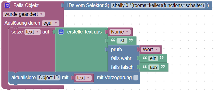

      in den Aufzählungen habe ich ein Raum Keller und Funktion Schalter, darin sind die Datenpunkte von den Schalterzuständen mehrerer Shellys enthalten.
      Ich hätte gerne ein Skript, dass mir in einen Datenpunkt schreibt, welcher Schalter den Zustand geändert hat z.B. "Schalter Treppenhaus betätigt worden".
      Kann mir einer ein Beispiel Skript schreiben bzw. dabei helfen eins zu ertsellen ?
      Danke 🙂
        paul53 @marcuskl last edited by
        @marcuskl sagte: da steht die Variable "Name"
        Name und Wert sind lokale Variablen, die der Trigger liefert.
        marcuskl 1 Reply Last reply Reply Quote 1
          @marcuskl sagte: helfen eins zu ertsellen ?
          Der Selektor.on() sollte für die Aufgabenstellung passen.
            paul53 @marcuskl last edited by paul53
            @marcuskl sagte: Raum Keller und Funktion Schalter, darin sind die Datenpunkte von den Schalterzuständen mehrerer Shellys enthalten.
            Wenn die Datenpunkte sinnvolle Namen haben:
            Die Aufzählungen müssen die Schreibweise (groß/klein) haben wie in der ID.
            Wert und Name findet man unter "Trigger".
            marcuskl 2 Replies Last reply Reply Quote 1

                @paul53 Mir fällt auf, da steht die Variable "Name", wie bekomme ich raus welcher Schalter geschalten wurde, um es in die Variable Name zu schreiben ?
                Das fehlt und ist eigentlich das wichtigste, wo ich nicht weiter komme.
                Danke 🙂

                    @paul53 perfekt funktioniert, ich kannte das nicht, das der Trigger diese Variablen liefert.
                    Wieder was gelernt, danke 🙂
                    Xenon Asgothian 2 Replies Last reply Reply Quote 0
                    • Xenon
                      Xenon Forum Testing Developer @marcuskl last edited by
                      @marcuskl das ist einer der elementaren Bestandteile des triggers im iobroker und sollte nur genutzt werden!
                      Würdest du per getState wieder einen Wert holen, kann es sein das er nicht mehr dem trigger Wert entspricht. Außerdem ist es ein unnötiger Zugriff auf die iobroker Datenbank 🙂
