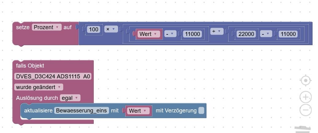

      moin ... ich bräucht hilfe oder ein blockly das ggfls.schon existent ist ...
      ich möchte der Prozentwert aus einem minimalen und maximalen Wert errechnen.
      also angenommen, der Wert a entspricht 100% und der Wert b entspricht 0% , ist das hier dann die richtige Formel ?
      wie bekomme ich die Berechnung mit Blockly umgesetzt um den Wert danach in einen selbst erstellten Datenpunkt zu schreiben ?
      100-((%value%-a)/(b-a)*100)
        paul53 @Snupy last edited by
        @snupy sagte: wie bekomme ich die Berechnung mit Blockly umgesetzt
          Snupy @paul53 last edited by
          bin zu dumm ... kriege es nicht hin 😞
            @snupy sagte: kriege es nicht hin
            Wert unter "Trigger"!
              danke 😉 ... aber
              Formel falsch ?
              Asgothian paul53 2 Replies Last reply Reply Quote 0
              • Asgothian
                Asgothian Developer @Snupy last edited by Asgothian
                @snupy Was für einen Datentyp liefert denn dein Triggerobjekt ?
                Numerisch ?
                String ?
                Kannst du im Objektbaum an dem State auf den du triggerst nachsehen.
                A.
                  @snupy sagte: Formel falsch ?
                  Poste bitte den erzeugten Javascript Code ohne die letzte Zeile in Code tags.
                    @paul53 ```
                    code_text
                    var Prozent, Wert;
                    on({id: "sonoff.0.DVES_D3C424.ADS1115_A0"/*DVES_D3C424 ADS1115  A0*/, change: "any"}, async function (obj) {
                      var value = obj.state.val;
                      Prozent = 100 * ((Wert - 11000) / (22000 - 11000));
                      setState("0_userdata.0.Balkonbewässerung.Bewaesserung_eins"/*Bewaesserung_eins*/, Prozent, true);

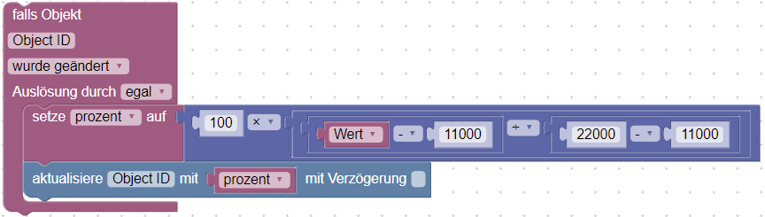

                      @snupy
                      Wert darf keine selbst erstellte Variable sein, sondern unter "Trigger":
                        Snupy @paul53 last edited by Snupy
                        @paul53 ... wiedermal vielen Dank ! scheint zu funktionieren
                        morgen nochmal ausführlicher Testen !
