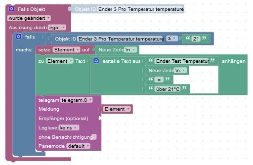

      Ich weiss nicht mehr weiter!
      (eigentlich) ganz easy. Ich möchte bei überschreiten einerTemperatur eine Nachricht per Telegramm erhalten. Was ist an dem Skript falsch?
      Ich hoffe ihr könnt helfen

        Auf Anhieb würde ich sagen, du bekommst momentan permanent ne Nachricht , wenn die Temperatur über 21 Grad ist, was ziemlich nervig ist 😉
          Lacoste9 @haselchen last edited by
          @haselchen ne leider bekomme ich keine Nachricht. Das verstehe ich nicht

            Warum der Erstelle Textbaustein?
            Würde nen normaler Textbaustein nicht reichen beim Sendto Block?
              Jan1 @Lacoste9 last edited by
              @lacoste9
              21 ist im Textblock und das sollte doch ne Zahl sein.

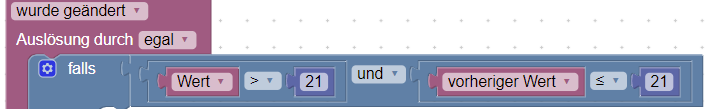

                @lacoste9 sagte: bei überschreiten einerTemperatur eine Nachricht
                Wert und vorheriger Wert unter "Trigger".

                  Das richtige Beispiel hast Du ja schon von @paul53 bekommen.
                  In Deinem Beispiel vergleichst Du übrigens keinen Wert von, sondern nur die Objekt ID mit dem Text 21...
