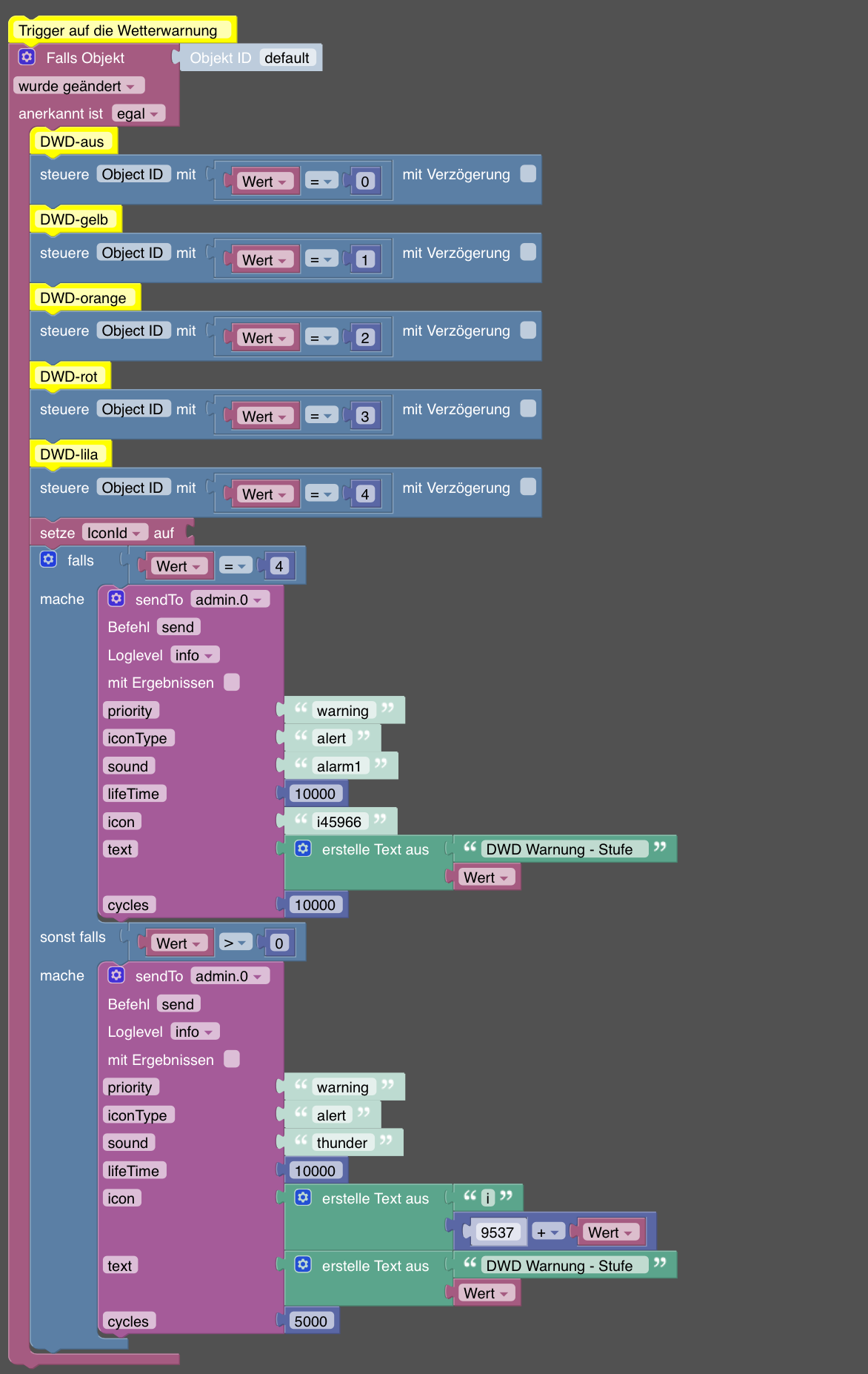

        A.
        Nachtrag: In blocky so:
        Natürlich musst du die Datenpunkte und Instanzen für sendTo anpassen - da hab ich vieles nicht.
        Der Baustein "Wert" stammt im übrigen aus dem "Trigger" Bereich, und ist da mit "ObjektID" vordefiniert.
        A.
