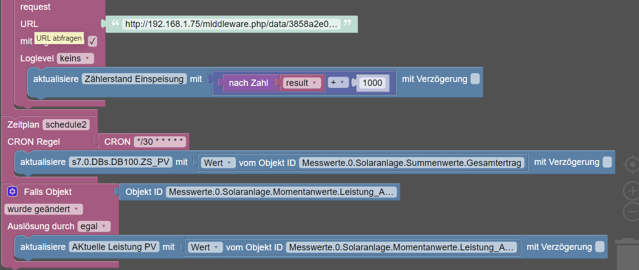

      Ich versuche gerade meine Skripte zu Ordnen leider steh ich vor einem Rätsel
      Mein altes skript so so aus
      on('javascript.0.Messwerte.0.Solaranlage.Momentanwerte.Leistung_AC_aktuell', "s7.0.DBs.DB101.PV_Aktuell");
      nun sollte es so aussehen
      Hier werden die Werte auch richtig im Volkszähler angezeigt aber leider nicht in meinem DB in der S7 aktualisiert?
      Muss ich anstatt aktualsieren etwas anderes nehmen.
      Gruß Nils
        fastfoot @Jacke last edited by
        @jacke sagte in Werte in S7 Schreiben:
        Steuere sollte funktionieren
        Vumer 1 Reply Last reply Reply Quote 0
        • Vumer
          Vumer @fastfoot last edited by
          @fastfoot sagte in Werte in S7 Schreiben:
          richtig
          Erklärung
            Jacke @Vumer last edited by
            Danke das war es
