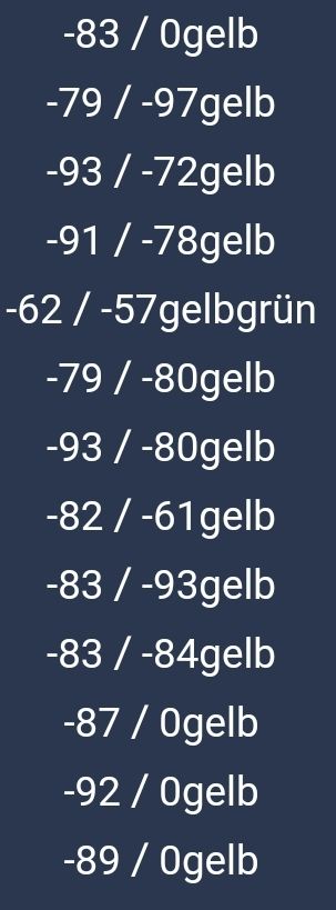

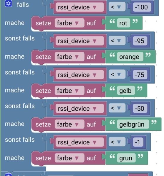

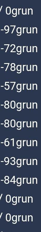

      wollte anhand eines Zahlenwertes Text in einer Tabelle formatieren und einfärben.
      Zum testen schreibe ich grad nur die Farbe mit in meine Tabelle.
      Leider klappt es nicht wie ich möchte.
      Vermutlich verstehe ich den sonst falls Block falsch.....
      Um zu niedriger der Wert wird desto mehr soll die Farbe von grün zu rot wandern.
      Jedoch bekommt jeder Wert die selbe Farbe....
        paul53 @David G. last edited by
        @david-g sagte: Um zu niedriger der Wert wird desto mehr soll die Farbe von grün zu rot wandern.
        Mit "sonst falls" muss die Reihenfolge umgekehrt werden.
          Homoran Global Moderator Administrators @David G. last edited by
          @david-g sagte in Denkfehler bei falls / sonst falls?:
          weil der erste zutreffende abgearbeitet wird.
          alles ist < -1
          Dreh die Reihenfolge mal um

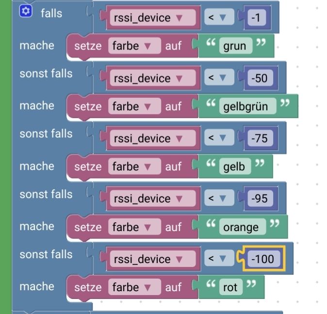

          • David G.
            David G. @Homoran last edited by

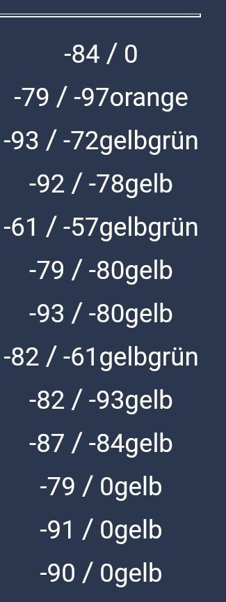

            Hab ich gemacht.
            Jetzt fehlt orange und rot (wobei es rot nicht gibt bei den Werten).
              paul53 @David G. last edited by paul53
              @david-g sagte: Die 97 sollte ja orange sein.
              Die Farben passen zu den linken Werten. Dort gibt es keine -97.
              David G. 2 Replies Last reply Reply Quote 1

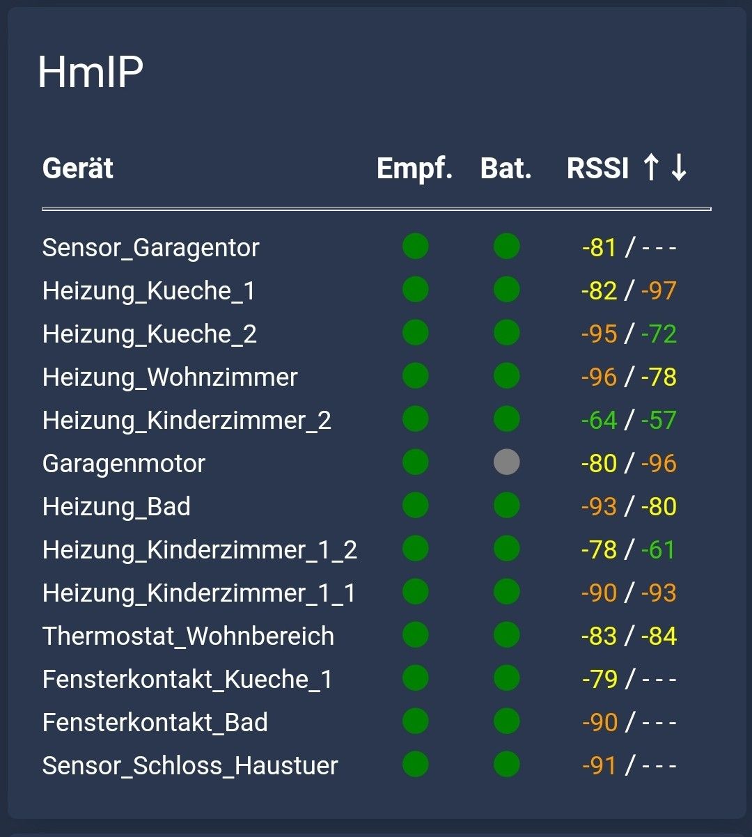

                  Wollt nur mal zeigen, wie die Tabelle fertig aussieht.
                  Dann weiß man wenigsten wobei man geholfen hat ^^.
                  Die Farben passe ich ggf. noch was an. Finde es noch was grell....
