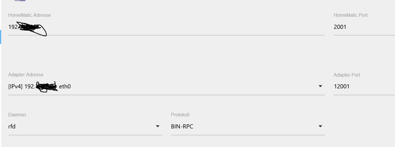

      Hallo, ich habe hm-rpc Inztanzen instaliert für Homematic und HomematicIP. Die Inztanzen sind "grün" und connected. Die HM Objekte (Geräte) werden mir angezeigt die HM-IP Objekte jedoch nicht. Ich benutze Rasberrymatic aus Raspi3 und iobrocker unter Docker UbuntuServer. Bin mit meinem Googlen am Ende.

            • Frank Hirschfeld
              Frank Hirschfeld @Vumer last edited by
              @vumer nein ich nutze (https: 42010) das passt laut Doc xml-rpc - Call Back passt auch da ja die RFD Homatic Geräte angezeigt werden.
              Witziger weise werden die Homatic IP Geräte nicht unter Objekte angezeigt , jedoch wenn ich beim Scripten in der Auswahl der Objekte angezeigt allerdings ohne Werte. Discovery funktioniert nicht , ich nehme an weil der die CallBack des Docker Servers nicht kennt.
