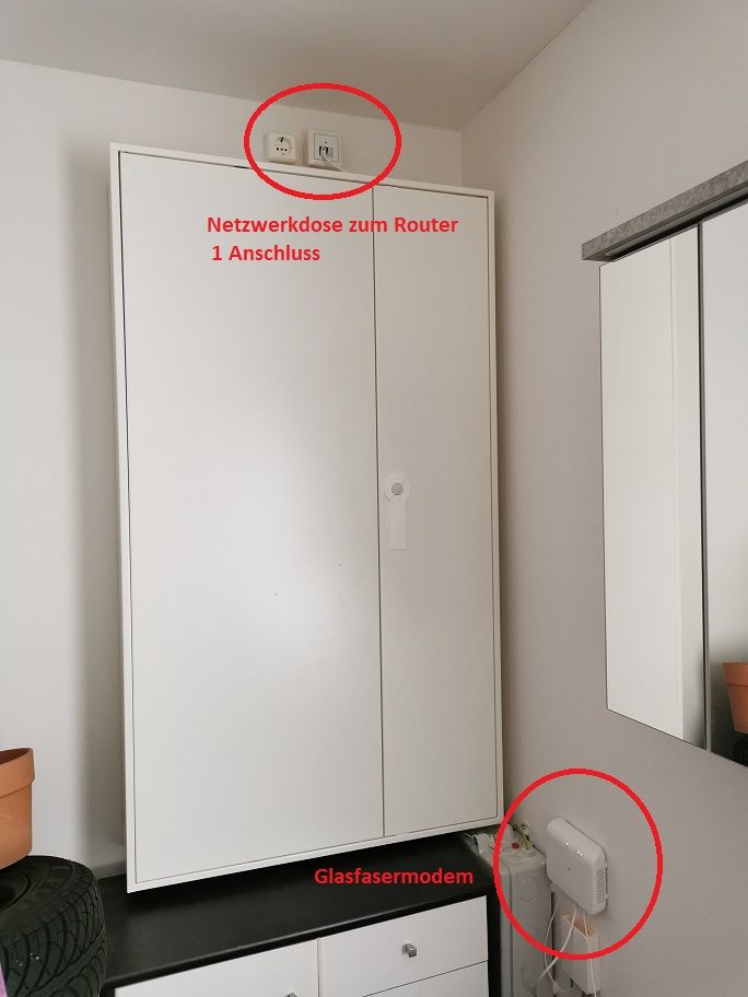

      Hallöchen,
      ich hab glaube bei unserer Hausplanung ´n bissel gepennt.
      Ursprünglich wollte ich bei uns 4 POE Außenkameras installieren, welche im iObroker eingebunden werden sollten. Leider hab ich mir vom HWR nur eine einfach belegte Netzwerkdose zum Router einbauen lassen.
      Die Frage ist nun. Bekomme ich hier irgendwie über die eine Dose, die Signale vom Modem und von den Kameras zum Router oder muss ich wohl oder übel auf WLAN Kameras umschwenken?
      Vier Kabel bekomme ich vom Boden aus in den HWR gelegt. Allerdings nicht dort, wo der Router zentral im Haus steht.
      Für Ideen wäre ich dankbar!

        du brauchst einen poe fähigen switch
        holzapfelauge 1 Reply Last reply Reply Quote 0
        • holzapfelauge
          holzapfelauge @Cino last edited by
          @cino Und der schleift mir das Signal vom Modem und den Kameras über den einen Anschluss an der Dose zum Router? 😯

            @holzapfelauge POE bedeutet ja nur, das die cams strom über das LAN kabel bekommen. die daten flutschen natürlich drüber.
              @holzapfelauge
              ich denke hier ist ein großer Denkfehler.
              Deine Dose ist für den Anschluss des Routers?
              Also der WAN Port?
              Da kannst du nichts zusätzlich anschließen, das wäre -wenn es ginge- ja direkt im Internet.
              Alle Geräte, auch POE müssen nach dem Router (oder an dessen LAN Ports) angeschlossen werden.

                    @holzapfelauge sagte in POE Kameras möglich???:
                    nach nochmaligem durchlesen...
                    du denkst verkehrt rum. ein kabel vom router richtung HWR. passt, genug. im HWR stellst du, falls notwendig einen switch. wo deine kameras am besten zusammenlaufen, den POE switch. thats it!
                    ok, heisst, deine 4 cams bekommst du per CAT in den HWR. dann dort einen z.b. netgear hin und die welt ist i.o! die stromversorgung für die cams kommt vom switch-netzteil übers CAT. hat mit der datenleitung nix zu tun!

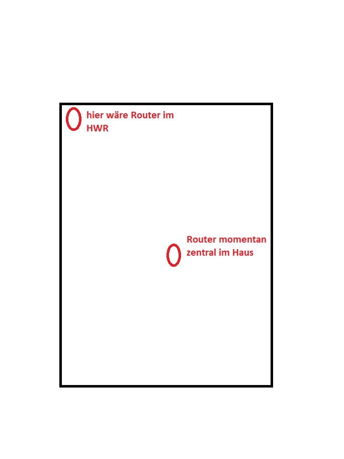

                            So ich hab euch hier jetzt mal grob szizziert, wo der Router jetzt steht und wo er im HWR stehen würde.
                            Momentan steht er sehr zentral. Ich hab halt meine Bedenken, dass wenn er im HWR steht, ich Probleme mit dem z.B. Aqara Fesnterkontakt in der gegenüberliegenden Ecke des Hauses bekomme.
                            Ich werde jetzt den Router (Speedport Smart 3) in den HWR stellen und mir noch ein TELEKOM Speed Home Wifi Repeater an der "zetralen" Stelle hinstellen. Dann sollte doch alles passen, oder?
                                lass das teil stehn wo es ist, in den HWR einen POE switch und gut ists.
                                allerdings solltest du anscheinend wohl über eine bessere WLAN abdeckung nachdenken...
                                holzapfelauge 1 Reply Last reply Reply Quote 1

                                  Die WLAN abdeckung von dem speedport ist top. Mir macht eher die WLAN Leistung meiner anderen Devices sorgen bzw das Bluetooth vom Conbee 2. So läuft alles. Deswegen sollte der Router ja dort bleiben wo er ist.
