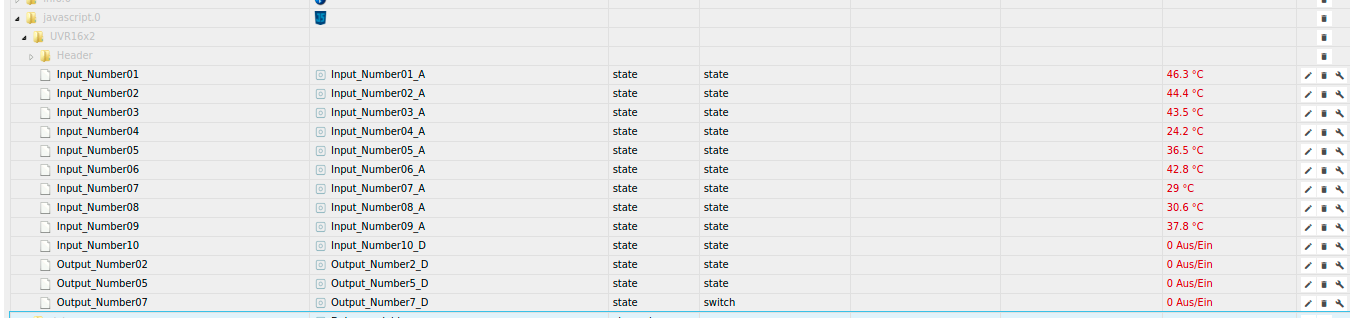

                      Ich hoffe das passt so?
                        MCU @andibr last edited by MCU

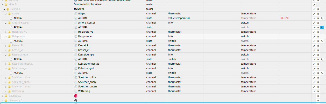

                          Also eigentlich sind es am Schluss alle 4 Status Meldungen für die ich im alias.0 auch bereits 4 DP angelegt habe. Mit diesen möchte ich am Schluss auch auf der Vi nachher die Wigets steuern und natürlich die via die "Anforderung" auch die Verbrauchsmenge mit dem h-Zähler machen.
                            @andibr Ja welcher Wert von den Input-Werten oder Output-Werten ist denn jetzt den einzelnen Alias-Werten zuzuordnen?
