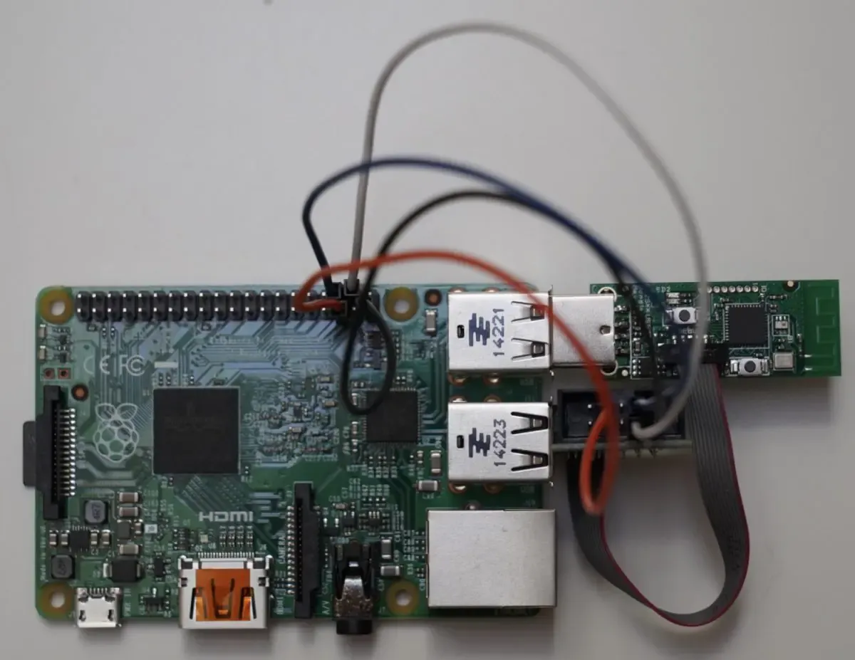

      ich habe folgendes Problem. Geraume Zeit hatte ich den ioBroker in einem Docker Container laufen. Dort hatte ich auch schon erfolgreich den zigbee Adapter und eine dazugehörige Instanz konfiguriert. Mit dieser Instanz habe ich diverse aqara Produkte verbunden. Die Konstellation hat also schon wunderbar geklappt. Aktuell bringe ich es nicht mehr zum Laufen, die Instanz bleibt gelb und wird nicht mehr grün. Ich bin sogar soweit gegangen, dass ich den Pi nochmal mit einem sauberen Image versehen habe.
      So bin ich vorgegangen:
      Docker und Portainer installiert
      Einen iobroker Container mit folgenden Parametern erstellt.
      Dort habe ich explizit --device=/dev/ttyACM0 verwendet, da der Adapter bei mir so eingebunden wird.

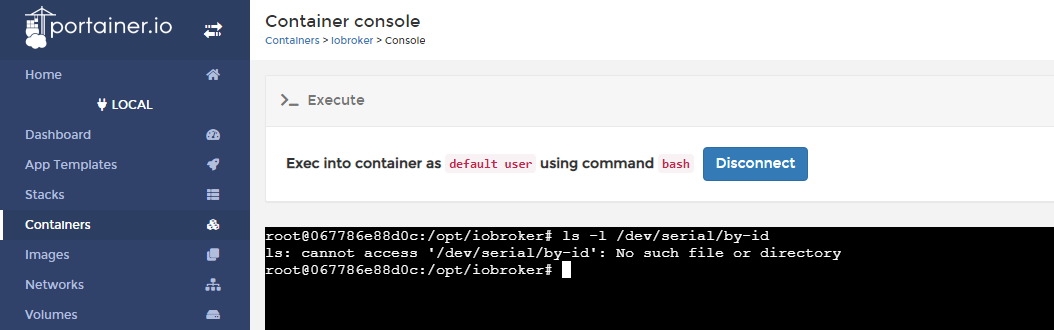

      Der Container startet und die Weboberfläche ist in Kürze verfügbar.
      Wenn ich jetzt aber prüfe, ob das Geräte auch innerhalb des iobroker Containers verfügbar ist, ist es das leider nicht.
      Sollte ich hier nicht eigentlich auch das Gerät sehen oder täusche ich mich?
      In der Adapter Konfiguration der Instanz habe ich den Adapter wieder mit /dev/ttyACM0 angegeben. Jedes Mal wenn ich aber wieder in die Konfiguration gehe, kommt die Meldung: "You need save and run adapter before pairing!".

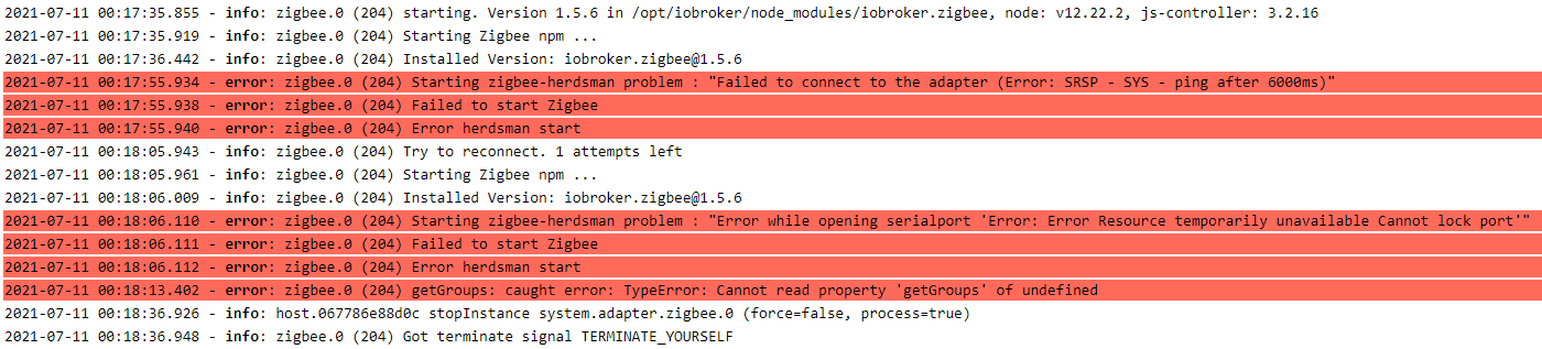

      Im Log des ioBrokers sehe ich folgende Meldungen.
      Habt Ihr eine Idee, was ich falsch gemacht habe oder was schief gelaufen sein kann? Mich wundert es einfach, da diese Konstellation über Monate problemlos lief. Kann es eventuell sein, dass der CC2531 kaputt ist?

        Bitte die log Meldungen vollständig und als Text (in code tags </>) Posten.
        A.

            @asgothian - Hier das Log im Textformat.
            @Jan1 - Ja, habe ich.

                    Ich wollte noch ergänzen, dass der CC2531 aktuell nur noch rot leuchtet. Wenn ich ihn neu einstecke, leichtet er noch für eine gewisse grün, später dann nur noch rot.
                    Ist das eventuell ein Hinweis auf einen Defekt?

                            @anthony-stark sagte in CC2531 im Docker Container auf Pi 3:
                            Das Log zeigt das der Stick nicht auf die Kommunikationsversuche vom Adapter reagiert. Ich gehe davon aus das entweder der Stick oder die Firmware defekt ist.
                            A.

                                    MrBean 0 @anthony.stark last edited by MrBean 0
                                    @anthony-stark
                                    zum Flachen brauchst du keinen Debugger. Nehme den Pi fürs flachen
                                      anthony.stark @MrBean 0 last edited by anthony.stark
                                      @mrbean-0 Danke für den Hinweis. Ich werde mir die notwendigen Kabel besorgen und erneut flashen.
                                      Was ist das denn für ein Stecker, der im Stick steckt?
                                        @anthony-stark
                                        Diesen Stecker kenne ich nicht. Habe einfach dünne Kabel auf die nötigen Pins gelötet
