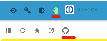

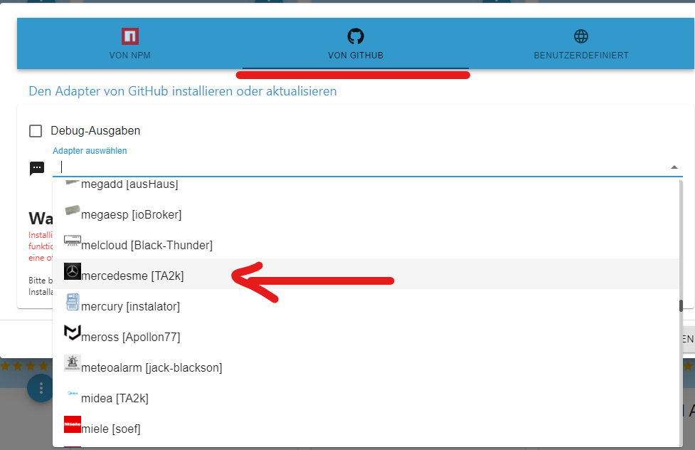

                          @peterredl Du gehst einfachbei Adapter auf Expertenmodus
                          und installierst aus eigener URL Button - alles rot markiert.
                          Dort markierst Du die mittlere Option von GitHib installieren und suchst in dem DropDown den mercedesme Adapter.
                            peterredl @mickym last edited by
                            @mickym
                            DANKE !!!!
                            Hat perfekt funktioniert. Jetzt sind meine Daten wieder verfügbar.
