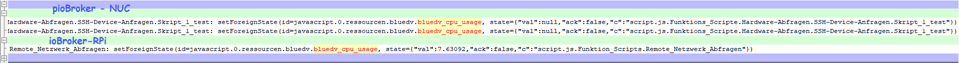

      irgendwie stehe ich wohl auf "der Leitung" - vielleicht sieht ja jemand hier im Forum, warum mein kopiertes Script nicht läuft.
      Ich habe ein Blockly Script vom RPi4 (abrufen über SSH von Daten eines anderen RPi) kopiert auf eine VM in einem NUC.
      Auf beiden Geräten läuft das gleiche Script.

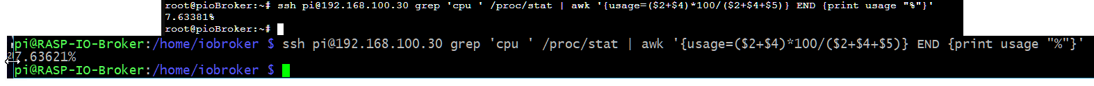

      Ich kann von beiden Geäten den ssh-Befehl in der Konsole ausführen.
      Jedoch wenn ich dann das Script laufen lasse, dann kommt das heraus:
      Als Wert wirft die NUC-Version nur einen Wert von "Null" aus...
      Leider sind meine Kenntnisse in Blockly/ioBroker noch sehr lückenhaft und ich komme nicht weiter, wo ich noch suchen kann - deswegen bin ich für jeden Hinweis dankbar...

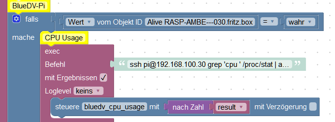

          Ich weiss nicht, ob du es so weinst:
            <variables>
              <variable id="7(zFM`@Yx-M/c5uU@N^j">result</variable>
            </variables>
            <block type="schedule" id="(jyd_YD_yvN%U$M%p1`." x="-537" y="-312">
              <field name="SCHEDULE">* * * * *</field>
                <block type="comment" id="wDmir2,I)O6{NgB%F4:y">
                  <field name="COMMENT">BlueDV-Pi</field>
                    <block type="controls_if" id="L6p65qu|jQG5KErO~#[I">
                        <block type="logic_compare" id="m|muHswWh0pe)^0]|yq}">
                          <field name="OP">EQ</field>
                            <block type="get_value" id="Y|;0kh~KaXf].zb2L1a!">
                              <field name="OID">ping.0.pioBroker.192_168_100_30</field>
                            <block type="logic_boolean" id="3CiUTi%ub1bAvt?nNp)q">
                        <block type="comment" id="E1v%3i*6M~F_C,czrj5P">
                          <field name="COMMENT">CPU Usage</field>
                            <block type="exec" id="czgpKPmo[nK|Y)f[+:!N">
                              <mutation xmlns="http://www.w3.org/1999/xhtml" with_statement="true"></mutation>
                              <field name="WITH_STATEMENT">TRUE</field>
                              <field name="LOG">debug</field>
                              <value name="COMMAND">
                                <shadow type="text" id=".w_J=,,#w7]^fd;u+.x`">
                                  <field name="TEXT">ssh pi@192.168.100.30 grep 'cpu ' /proc/stat | awk '{usage=($2+$4)*100/($2+$4+$5)} END {print usage "%"}'</field>
                                <block type="control" id="|uz9apQ~435?*[8[lNo{">
                                  <field name="OID">javascript.0.ressourcen.bluedv.bluedv_cpu_usage</field>
                                    <block type="convert_tonumber" id="8s*B~yAzZ-zw4nAc~OZ.">
                                        <block type="variables_get" id="2qe~9wu}@r}%VT#,~lwa">
                                          <field name="VAR" id="7(zFM`@Yx-M/c5uU@N^j">result</field>
