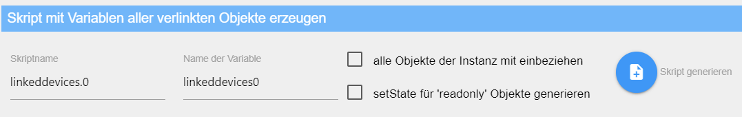

                  paul53 @Berges01 last edited by paul53
                  @berges01 sagte:
                  javascript.0 2021-07-11 19:12:23.394 error (25376) var = {};
                  javascript.0 2021-07-11 19:12:23.394 error at script.js.common.Neu.Test-2:2
                  Das globale Skript existiert noch und ist sogar aktiviert!
                  Log-Ausgaben bitte in Code tags posten!
                  Das globale Skript wird übrigens nur erzeugt, wenn man auf den Button "Skript generieren" drückt:
                  Berges01 1 Reply Last reply Reply Quote 0
