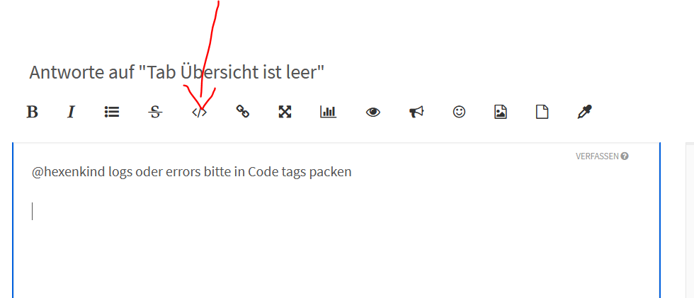

        arteck Developer Most Active @Hexenkind last edited by
        @hexenkind logs oder errors bitte in Code tags packen
